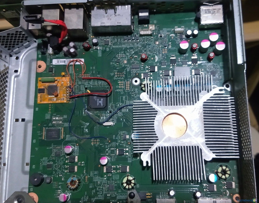

  4. Boa Noite, muito obrigado pelos comentários no tópico. Eu tirei umas fotos do xell, desbloqueio, auto gg e no jrunner, eu só não consegui tirar o dissipador porque eu não tenho a ferramenta e eu não sei o nome dela, mas na foto do jrunner tem a data de fabricação da placa é 15/07/2013 Essa é a foto da dash original dele. Eu não coloquei no tópico mas eu quis atualizar a dash pq o dvd começou a pedir atualização ai aceitei ele extraiu uns arquivos e reiniciou e pediu a atualização dnv em loop e na memória interna de 3gb ele ficou quase cheio acho q foi por causa dos arquivos q ele extraiu pra atualizar e esses arquivos não excluí quando tentava formatar, foi ai que tive a ideia de atualizar a dash pra resolver e piorou e muito a situação, eu tenho o backup e não sei como recuperar.
  5. Muito obrigado pela explicação tá escrito nnix nas memórias, quando eu vou mandar escrever a nand pelo Auto GG usando o ip dá um erro de No backend Avaliable. vou mandar uma imagem do xell
  6. Muito obrigado pela explicação eu olhei tá escrito nnix onde tá em vermelho tbm está escrito nas memórias eu não tenho a ferramenta pra tirar o dissipador olhei por baixo dele e pesquisei em outras postagem e esse aqui tbm ajuda identificar na imagem 3 o desbloqueio e soldado ali. Quando eu atualizei a nand pelo auto GG última versão não pediu o patch da memória winbond e eu tenho a nand original antes da atualização com (cpukey.txt com 1kb e o flashdmp.bin com 48mb) mas quando faço o xell subir ele lê o pendrive e dps escurece a tela e fica um tempão e nd acontece é como se não aceitasse gravar a nand pelo pendrive eu não sei o que fazer eu só segui tutorial no auto gg não sei se o jrunner é melhor mas não sei usar não encontrei tutorial de como usar passo a passo se você ou alguém quiser mandar passo a passo no auto gg e no jrunner talvez eu tenha feito algo errado e continuo errando e eu pesquisei outras formas de gravar e tem gente que pega backup e grava com um negócio chamado jumper com memória SD e solda na placa não sei se resolve só assim se for eu não sei fazer. Muito obrigado por me ajudar.
  7. Olá eu não entendo nada de desbloqueio só segui um tutorial para atualizar a dash para 17559 no canal do Rubens fiz todos os passos certo, mas agora o game não liga mais aí resolvi criar este post para alguém me dizer se é o meu chip de desbloqueio que tá com problema ou é com a nand do vídeo game depois que eu atualizei. O xell sobe normal uso a lan para pegar backup da nand no Xbox só que no Auto GG da " No Backend Avaliable" na hora de escrever na memória do vídeo game as informações estão tudo certinho CPU KEY, DVD KEY entre outros coloquei tudo certo, mas na hora de escrever a nand no Xbox com o xell aberto e com o IP correto da nisso será que é meu chip que não tá funcionando ou, ele não suporta essa dash mais atualizada o estranho é que com RAW Flash ele lê o pendrive fica preto a tela e para de lê o pendrive q pisca luz, OBS o arquivo xenon.elf é criado no pendrive e Placa é de 2013.
