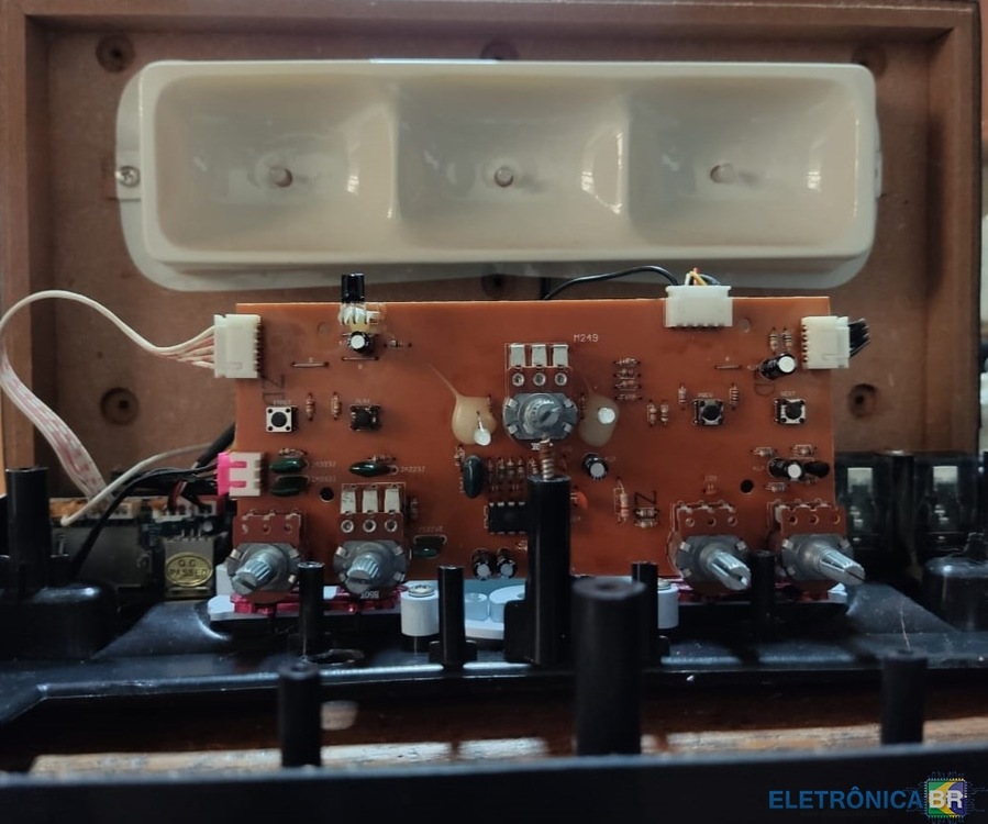

  1. @ohm Boa tarde. Infelizmente não tenho como visualizar o arquivo pois não tenho permissão para baixa-lo. Vou verificar com o osciloscópio e retorno.
  2. @ohm Boa noite. Eu já tinha diminuído o ganho, tinha retirado o resistor de 120k e colocado um de 33k, diminuindo o ganho para 13 e mesmo assim o problema persistiu.
  3. Em qual local eu conecto o terra do osciloscópio? No dissipador dos TDA ou em algum dos terminais dos capacitores grandes? EDIT: Mesmo retirando o fio branco e tirando o jumper entre o pino 3 e 4 o áudio chega no subwoofer, é baixo, mas da para ouvir e não tem distorção, não sei o motivo disto, já que não deveria chegar áudio no CI amplificador.

  10. @Edmilson Goncalves Preza Boa noite. Esse resistor é o R9, seu valor é de 10K. Eu já o retirei para teste, o mesmo está bom.
  11. @ohm @Edmilson Goncalves Preza Troquei o OpAmp novamente por outro modelo, um RC4580, o mesmo sintoma se manteve, então agora tenho 100% de certeza que não é o CI ruim.
  12. @Edmilson Goncalves Preza Boa noite. Fiz o que você recomendou, o áudio ficou baixíssimo, mas sem distorções. Eu conectei novamente o fio do pino 4 para fazer o teste. Eu não entendo muito como funciona esses pré-amplificadores, eu achei um vídeo usando o 4558 para fazer somente o grave, não seria esse o objetivo dele no sistema? Peço desculpas pela minha ignorância em relação ao assunto. https://www.youtube.com/watch?v=unAmlQRO1vk
  13. @ohm Boa noite. Voltei com o resistor de 120k sim, eu retirei os componentes da placa para verificação, nenhum deu sinal de anormalidade. E e estou usando um 4558 dip-8.
  14. @Edmilson Goncalves PrezaBoa tarde, você tem alguma ideia do que possa ser? Agradeço a ajuda até agora
  15. @ohm Boa noite. Todos os componentes destacados da imagem abaixo foram retirados da placa e verificados, estão todos bons. Troquei por precaução os dois capacitores de poliester e o eletrolítico, e não resolveu. Troquei novamente o 4558D e também não resolveu. Pelo esquema que você fez, aparentemente todos os componentes que polarizam o 4558D foram testados, a minha dúvida agora é em relação a alimentação dele, mas está chegando -4.98v e 5.01v nos terminais de VCC dele, então eu sinceramente não sei mais para onde correr. O R11 do esquema é de 10k, C7 de 220nF e o C8 100nF. Eu testei o zener também e está OK. O HF7805 esquenta muito a ponto de queimar os dedos, isso pode ser considerado normal?
  16. @ohm Boa noite. Eu estava de férias, fiz o procedimento que você recomendou, o áudio ficou bom. O que me sugere fazer agora? Eu já tinha trocado o 4558D.

  19. @V5soundrestoration Olá. a "distorção" só acontece no áudio que vai para o alto falante grande, os outros dois TDA estão com áudio excelentes. Eu realmente tenho quase certeza que se trata daquelas caixas para computador, igual a da imagem abaixo. Mas como o cliente disse que ganhou de presente ela e não sabe de absolutamente nada a respeito dela, só me resta teorizar.
  20. @Edmilson Goncalves Preza Segue as fotos da parte interna.
  21. @Edmilson Goncalves Preza Oi, desculpa. Eu tô cheio de serviço na oficina, tanto é que postei sobre uma TV no fórum também que o cliente pediu urgência no conserto, e como o cliente desse som/subwoofer não tem pressa e me disse para fazer o serviço com calma eu acabei deixando um pouco de lado ele, eu vou mandar as fotos do interior.
