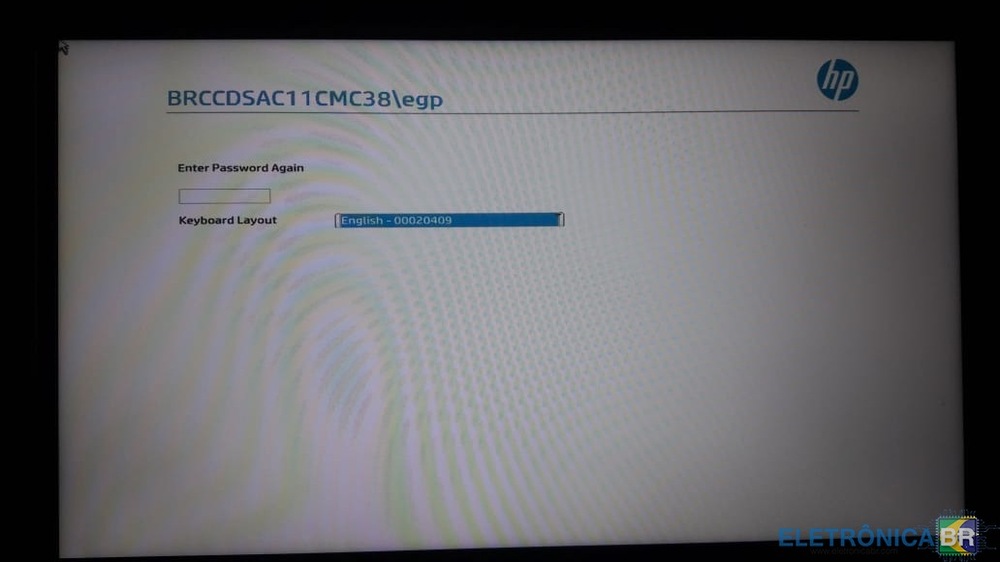

  4. Somente a palavra "AGAIN" muda em todas as tentativas e em todas as tentativas incorretas faz um beep.

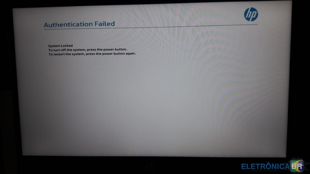

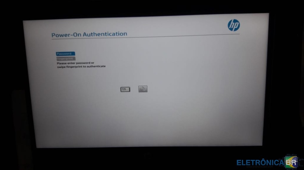

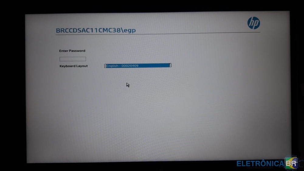

  5. Na primeira imagem é onde ele me pede a senha, posso fazer 3 tentativas. Após as 3 tentativas ele me bloqueia, tenho que reiniciar para tentar novamente.
  6. @FDONATO desculpa a demora estava na correira, mas sim ela está bloqueada com senha na BIOS e o cliente não lembra qual senha definiu e mesmo removendo o HD ele não passa da tela de bloqueio, para tentarmos remover a senha via pendrive, entrei em contanto com a HP e me informaram que não auxiliam nesse tipo de ocorrência, que a solução seria a troca da placa mãe.

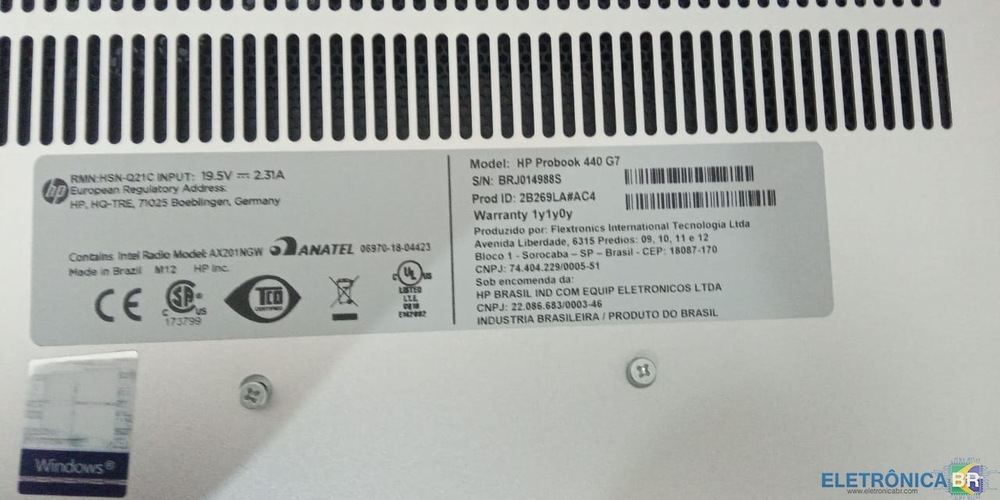

  7. Não consegui enviar direto salvei nesse link Modelo SN: BRJ014988S
  8. Sim o tamanho da BIOS não bate, pareceque as 2 é de 16MB 25Q128JVSQ e a outra é 25B127DISG
