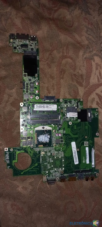

itautec w7435(DA0SW9MB6E0) liga os leds mas nao processa
oi Claudio boa tarde ! sua dica foi matadora ! eu nem conhecia esse componente ! tenho pouca experiencia , mas deu certo tirei ele e coloquei 4 de tantalo de 330uf e funcionou e ficcou perfeito ! muito obrigado meu irmao ! Deus te abençoe muito !
do lado a bipa com o terra e da uma resistencia de 19,3 o
isso mesmo ! eu levantei a pl5 e de um lado tem resistencia e do outro nao
bom dia ! desculpa mas nao entendi ! capacitor nec tok ? eu tenho o esquema aqui mas nao aceita upar em pdf né ? se eu upar em jpg tem umas 40 fotos ! como faço ?
tinha um selo bem em cima do modelo da placa ! agora que descobri 😄
paulosergio começou a seguir: itautec w7435(DA0SW9MB6E0) liga os leds mas nao processa
boa noite pessoal ! estou com um notebook itautec w7435 , creio que algum problema na linha secundaria , quando dou estarte na placa tenho as seguintes tensoes ; pl8= 0,10 v pl14= 3,36 v pl12= 5,08 v pl13= 1,07 v pl10= 1,52 v pl11= 088 v pl7= 0 v pl 6= 0 v pl5= 1,04 de um lado e a,27 do outro lado, é notrmal ? alguem poderia me ajudar a resolver ?
