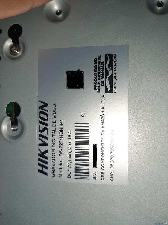

  1. Olá meus amigos, tudo bem com vcs? gostaria de saber se alguem pode me ajudar nessa busca. preciso da firmware desse dvr hikvision Ds 7204-hqhi-k1 placa ds80298 rev 1.0 ele liga roda hd, acende as luzes, so não inicia com bip nem da video. achei umas no site mais todas são atual de 4.0 p cima e nenhuma deu certo. vocês sabem me informar onde consigo ?ou alguma compativel de outro modelo ? desde ja agradeço a todos.

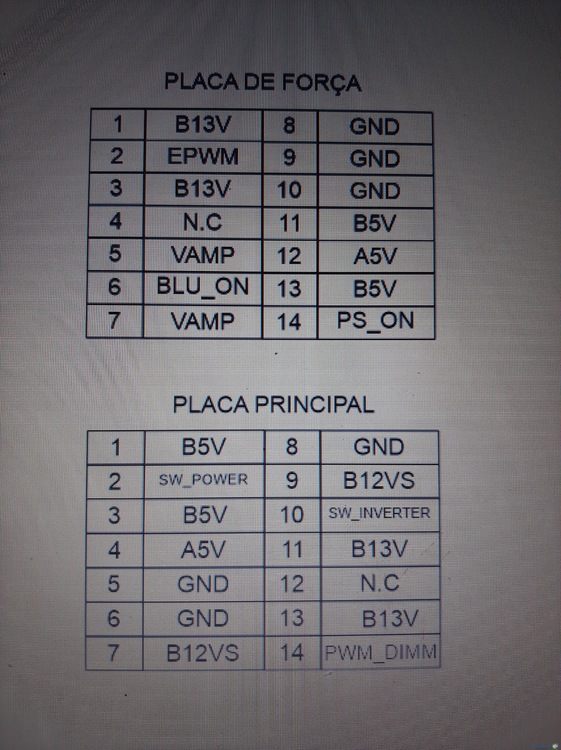

  3. Obrigado meu amigo ohm peguei o esquema que vc me mandou. passei o esquema todo no papel e comecei a montar o cabo. (exige muita paciência ) deu tudo certo! tá aí a tv funcionando perfeitamente.
  4. Pronto agora tenho as tensões porém a duvida é B12VS é o vamp ? EPWM é o Pwm_dimm quem seria sw_power e sw_inverter na placa de força?

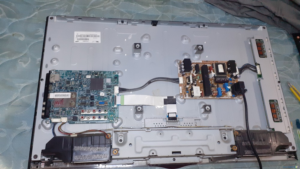

  5. Bom dia meus amigos. estou com uma tv monitor Samsung LT22B300LB fiz a subistituicão da placa de força. porém não tinha o cabo de 14 pinos q liga a placa de força a placa principal. consegui os conectores e tentei montar um cabo. mais sem sucesso. do lado da fonte e fácil de montar por q especifica todas as tensões mais do lado da placa principal,não especifica nada . alguém poderia me dar uma luz de como montar esse cabo pfv.

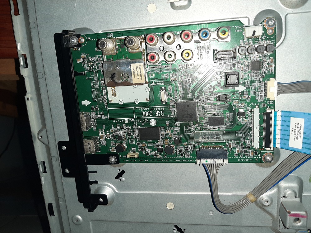

  6. testei todas as tensões e esta normal . porem fiz um teste com outra tcon ela ligou , imagem perfeita . ai derepente apresentou o mesmo defeito . e agora notei q a placa principal esta em curto , e queimou o fusivel da tcon ... vou ver se tem jeito ... porem a tela esta boa . alguem sabe me informar se eu posso adaptar essa tela em outra tv ? se eu não me engano ela e de 51 pinos .
  7. To com o mesmo problema ! porem a minha tv tem tcom. e ai descobriu algo ?
  8. @ohm o det_5v sai da placa fonte para a principal. tem 4 tensões de 5v que esta presente , so essa det_5v que chega a 3v quando ligo . segue a foto
  9. to verificando as tenções 12v tem na tcom . alguem sabe que tensão e essa de Det_5v ? consegui o diagrama dela. ai vejo q não tem 5v mais 3v .. sera que pode ser isso ?
  10. também to achando ! so to querendo confirmar pra poder comprar ! tem algum teste que posso fazer ?
  11. Alguem pode me ajudar ! estou com uma tv que do nada ficou com a imagem assim comom mostra as fotos . abri ela limpei os cabos . dei uma verificada e nada . to em duvida se e tcon ou placa principal . vcs podem me ajudar ?
