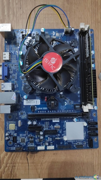

DATEN TECNOLOGIA LTDA / PLACA MÃE – DH110MXV / Não liga
Ricardo Antonio Venancio respondeu o tópico de Ricardo Antonio Venancio em Placas-Mãe, PCs e All-in-OneJá testei sim com outra fonte, outro processador e memória de uma outra placa. liga sem bip, sem vídeo, gira o cooler e até responde ao click do power, desliga quando pressionado. Foi testada sim fora do gabinete.
Boa tade pessoal, gostaria da ajuda de alguem para realizar a analise desta placa, ja testei com outra mamoria nos slots e outro processador compativel. não ligou mesmo assim. Alguem consegue compartilhar o esquema eletrico ou me indicar os locais e valores das tensões principais ? Obs: a memoria e processador funcionaram em outra placa. Agradeço
