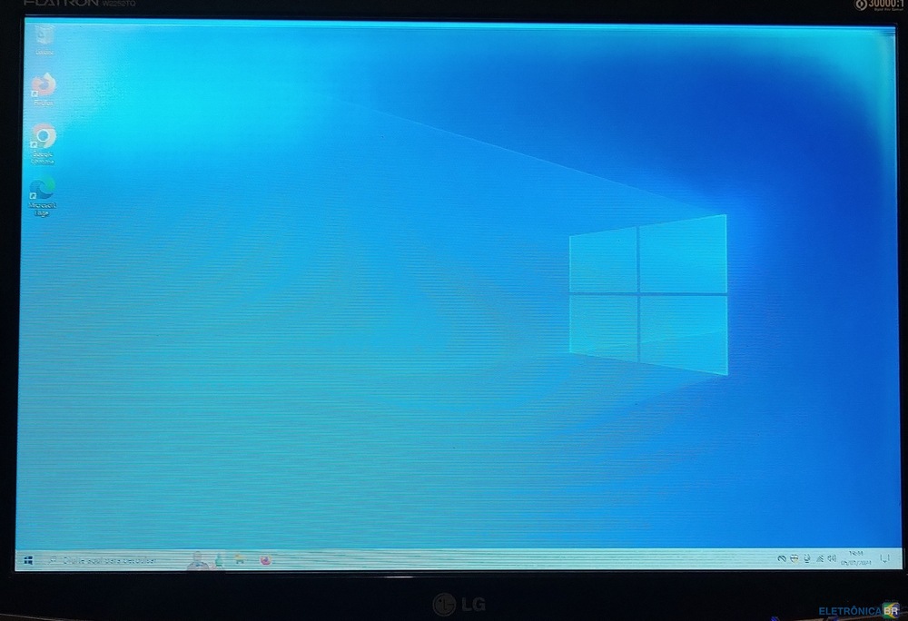

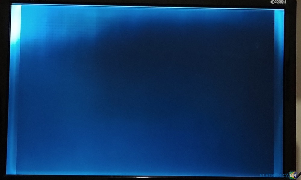

  6. Esse monitor fica com a tela toda branca quando o Pc inicia, e quando o windows inicia só a parte de cima fica branca numa foto branca ele aparenta quase normal, numa foto preta ele fica estranho, quero saber se isso é placa ou é LCD Segue fotos
