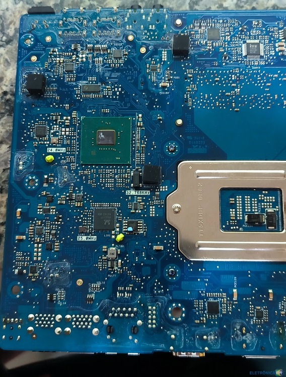

  3. E quando não se tem a original? Infelizmente estou com 3 pesos de papel parados em casa. Se algum dia surgir uma solução para o mesmo, fico no aguardo.
  4. @Maru Aí eu tento entender como uma empresa dessa ainda sobrevive no Brasil cara namoral, e difícil demais de entender. Vamos aguardar agora então porque infelizmente não tenho nenhuma fonte desse modelo com o pino de I'd
  5. Fala @Rods solicitei a devolução junto a bringit e parece que eles já pegaram situação parecida que estão me enviando +3 fontes só que agora compatível com Dell então desconfio que agora vai. Acredito que vá demorar porque a B0st@ dos correios estão paralisados devido ao rombo (#FazuL) mas chegando já informo vocês.

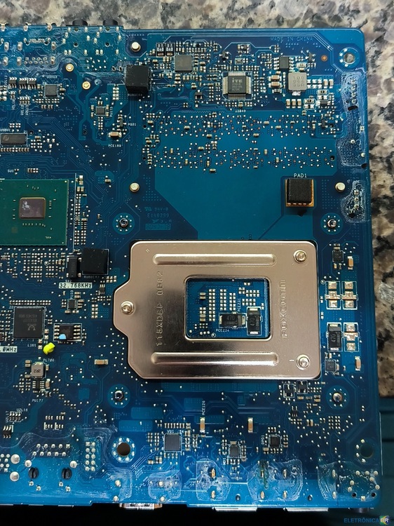

  6. @Rods Segue imagens da placa. Os resistores chegaram hoje e infelizmente não resolveu como do post que mandei. Equipamento já estava vendido e agora vou ter que estornar o dinheiro para o cliente enfim..... Positivo como sempre decepcionante em todos os sentidos sendo que os equipamentos que eram para ter esse bloqueio como Dell,Hp,Acer e outros nunca ouvi falar ou peguei algum com esse problema.
  7. @Rods https://eletronicabr.com/forums/topic/337094-positivo-master-c6300-liga-e-trava-no-post-fonte-incompatível-encerrado/
  8. @RodsComprei fontes de 2 marcas diferentes e nada, mas tiro uma foto sim. Andei pesquisando e o problema e relacionado ao pino central tipo uma confirmação da originalidade ou algo do tipo da fonte (foi até aqui no fórum que achei, mas tava fechado o tópico) comprei os componentes necessários que precisam e vou arriscar o procedimento, se houver solução ou não deixo aqui o relato.
  9. @Nancher consegue confirmar para mim as cores ou a descrição do componente? Comprei na internet com a seguinte descrição ''Kit 10 X Resistor 4.7k Ohm 1/4w 5% Projeto Arduino Raspberry'' Fico no aguardo.
  10. Pessoal, bom dia/tarde/noite! Estou com 3 Positivo Mini C6300 apresentando o problema da imagem. Já testei duas fontes diferentes sem sucesso. Alguém conhece alguma solução ou forma de contornar isso? Sei que o problema ocorre em HPs e Dells, onde é possível ajustar a BIOS, nesse modelo, porém, o equipamento simplesmente desliga.
