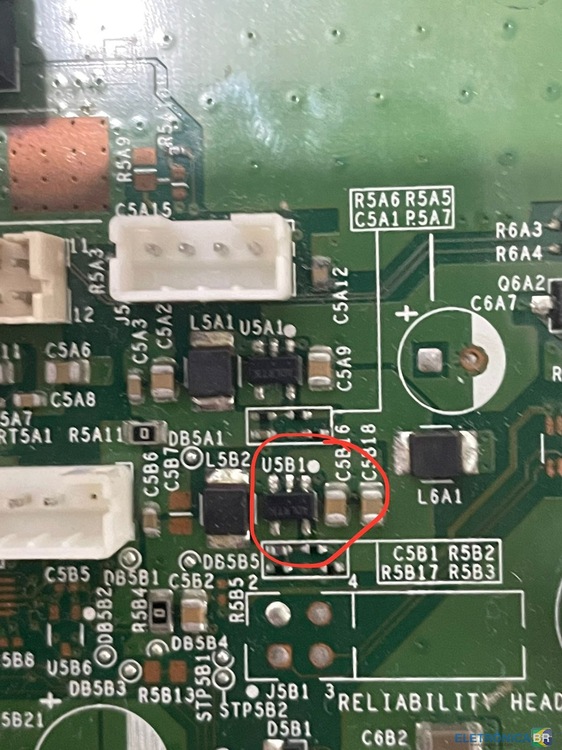

  9. É um regulador de tensão de 1,8v, mas não tem o nome escrito no CI. O console só emite um beep, não liga. Tenho todas as tensões de 3,3v menos as de 1,8v por causa desse CI, devido a saída dele estar em somente 580mV. Por isso imagino que ele tenha queimado. Sou iniciante no conserto de placas, então posso falar alguma abobrinha. 😅
  10. Boa noite! Estou com uma trinity em que ocorreu um curto da linha de 12v com a linha de 5v, ocasionando na queima do regulador de 1,8v. Não encontrei o componente no encapsulamento que está na placa, somente o AMS1117 de 1,8v. Como não consigo encontrar o datasheet do componente original para verificar a pinagem, não tenho certeza de como adaptar o AMS. Alguma sugestão? Agradeço a atenção!
