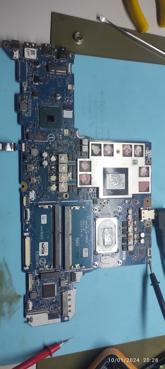

  1. Seguindo a linha apos que sai do Jumper RJ1802 a linha segue para o RC373 o qual apos ele vai direto para o processador. como nas fotos
  2. Possivel que seja os componentes dessa ilha ali que abri o jumper ? capacitores substitui ja so nao ainda a peça PU1801, sera que pode ser oque ta ocasionando curto ou sera que processador tem alguma dica de teste que possa fazer
  3. Feito a abertura do junper... A princípio o 1801 não aqueceu pois mesmo com álcool em cima não evaporou como antes
  4. Ao jogar alcool na placa para ver se algum componente estava em curto foi encontrado esse componente aquecendo. PU1801.
  5. Boa Noite para este problema teve alguma solução ? estou com o mesmo problema que foi descrito, porém até o momento não descobri oque esta ocasionando
  6. Realizado verificação e notado que ao startar a placa a mesma não acende nenhum led porem durante uns 10 segundos o processador dela aquece porem logo em seguida para de funcionar novamente

  11. Segue foto. VID_20240110_213842.mp4 Feito a inversao das ponteiras para medição
  12. Realizado teste em escala de continuidade, uma ponteira na carcaça e outra no componente em ambos os lados dele bipou ao alimentar a placa com os 19v componente continuou bipando igual.
  13. Boa Noite Estou com notebook helios 300 fh52m la-j891p rev 1b i7 10° RTX2070 na bancada o mesmo nao esta ligando, não fornece nem um sinal de vida, nem os coolers e nem led estão ligando, alguem tem esquema eletrico dele ou possa estar auxiliando em quais testes posso estar realizando ou algum norte do que possa estar danificado.
  14. Tenho problema parecido, mesma placa anteriormente ele ligava e desligava agora nem liga mais, porem o PU5 050R 5608B esta super quente, sera que esta em curto e danificou somente ele?
