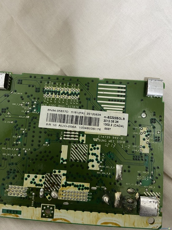

  1. Show de bola, amigo william, vou adquirir esses equipamentos para a regravação da bios. Irei dar esse topico como resolvido, pois tive todo o suporte para as duvidas e creio que a regravação ira resolver tudo!
  2. Tem instruções de como proceder na instalação? De como fazer a troca a partir do arquivo bin
  3. Testei sim! Tirei ela fiz os teste fora e a tensão 35v desce pra 14v do mesmo modo, também tirando outras conexões. Obrigado pela dica.
  4. Acredito que o problema seja realmente a bios (ainda nao fiz nada) pois aparece em meu dispositvo o monitor s23c450. Mas agora preciso de joinhas para acessar o arquivo de instalação, sem ele nunca vou conseguir finalizar o topico...
  5. Vou tentar depois fazer estes testes da barra de led, mas antes vou na bios, a minha antiga placa tinha um código atrás dela igual o indicado
  6. Olá povo, estou com um problema em meu monitor s22b300. Quando dou um sinal nele, (ligo, troco a entrada etc) ele pisca a tela aparece o que está realmente acontecendo e apaga novamente, com uma lanterna eu consigo visualizar o monitor funcionando. Conheço um pouco de eletronica, então, eu o abri por completo. Vi que a barra de led acende e após milessimos ela apaga novamente. Preciso de ajuda para identificar o problema, irei deixar foto da placa em baixo, ela é NOVA, então acredito que o problema não seja nela, porem n descarto nunca. Vou deixar também o esquema elétrico da saída de led, que eu medi também com multimetro e na saída "V LED" tenho, quando o led pisca, de 35v a 40v e logo volta pra 14v. Resumindo, minha placa na saída do CN801, onde fala que precisa de 35v a 40v ele vem e apos milessimos volta pra 14v fazendo com que o led apenas pisque. Eu troquei essa placa, a antiga estava queimada na entrada, nao troquei a barra de led, cogitei em a barra estar com curto, queria tambem testa-la por fora, se alguem souber como.
