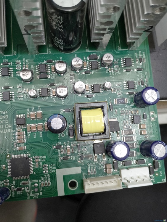

  4. Olá colegas, estou com essa placa de nobreak PCIV024833 que, em um primeiro momento de testes, apresentou curto em dois mosfet's IRFB7446 (DS2; DS4). Com isso troquei os dois e ao ligar em modo de bateria, os mosfet's queimaram, então descobri que o IC6 (L6387ED) estava em curto. Logo em seguida substituí os componentes e voltei a ligar o equipamento, demonstrando um inicio normal, porém após 2-3s ele desliga sozinho, tentei buscar esquemas elétrônicos para essa placa, achei alguns equivalentes, porém não consegui encontrar o defeito. Troquei tbm os dois comparadores IC4, IC3 (LM324A), mas problema persiste.

  7. Troquei o Resistor por outro, não houve efeito nenhum. O Nobreak continua sem ligar um único LED.
  8. @Maru Sim a placa energiza, tensões de entrada ok, porém não consegui medir todas as tensões DC na placa (seria necessário o esquema da placa para uma precisão maior), achei apenas as tensões de 5V, 15V e 24V. O fusível está normal, assim como os relés, os quais foram retirados e testados fora da placa. Até agora realizei apenas os testes de liga-lo sem rede e com rede. @Priscila Cristiane Percebi esse resistor com a aperência esquisita, porém na placa e fora dela o valor de resistência continua 1K, porém irei trocar o componente para verificar o comportamento do dispositivo. Obrigado.
  9. Olá, estou com um problema com o Nobreak Power Sinus NG 3200 - PCIV021943. Ele não funciona e não consigo achar o defeito na placa, vi alguns tópicos no próprio fórum, referentes aos circuitos de comando e entrada ( Sincronismo e VIN), com isso fiz os testes, identificando bom funcionamento do dos componentes. Gostaria de ajuda para possuir o esquema elétrico do aparelho para melhor análise.
