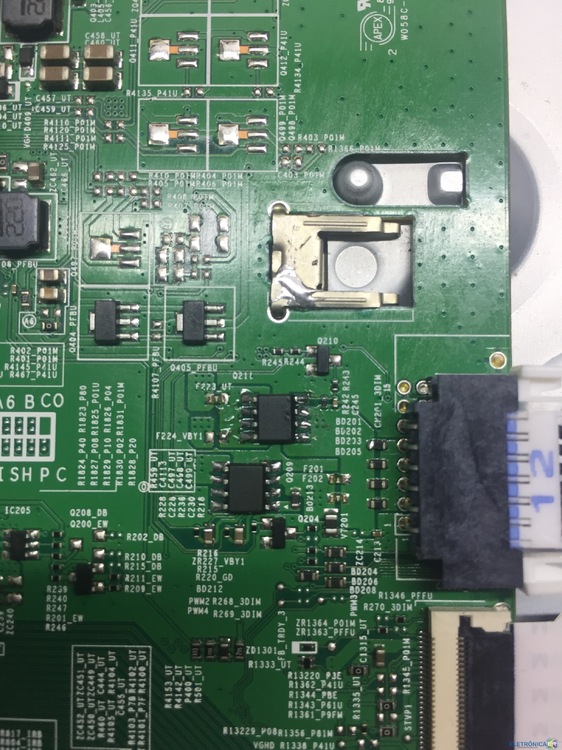

  9. Opa pessoal. Estou precisando do esquema dessa placa principal de uma Sansumg UN75MU6100G. A tv não liga, o led do standby pisca duas vezes, dá um intervalo e pisca duas vezes novamente e fica repetindo esse ciclo. Já desconectei o flat de alimentação que vem da placa da fonte. O leds acendem, existe a voltagem de 13v, ps/on. pmw, blu/on tudo certo. Se recolocar o flat, televisor não liga e fica só com led vermelho do standby piscando. Percebo que na placa principal chegam os 13v mas, somente até o chaveador de entrada (AO4801) e morre nele. Achei que ele estava com problemas e fiz a devida substituição e o sintoma persistiu. Deve existir algum curto na placa, porém, não consegui localiza-lo. Preciso desse esquema para me auxiliar nessa tarefa. Se poderem me ajudar ficarei muito agradecido. Obrigado desde já.
