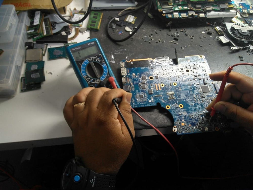

    em análise Hp 4320s DASX6MB16E0 não liga
    Galera boa noite Amanhã pela manha passo as afericões Hoje foi corrido. To aprendendo muito Obrigado a todos que estão me ajudando Vamos conseguir

    Gente desculpa demora aqui na loja hoje ta muito corrido hoje la vai as aferições pu8 pino 6-17.7v SINAL VPCU pino19 pu8 4.7v pu9 pu9 pino1-4.74v pino2-gnd pino3-2.79v pino4-1.12v pino5-3.21v super IO pino 75-0v 77-3.15v

    Se entendi certo tirei o pr1 e pq1 energizei a placa o pr1 ficou com 0.40 o pino 3 do pq2 0v

    Me atrapalhei na hora de responder ai rsrsrs não tem tensão pino 2 e 3 do pu2 0v. segue aferições dos demais pinos, pq3 pino 1-15v pino 3-19v pq2 pino 4-0v pino 3-0v pr1 0v pq9 pino 2-3.18v pq11 pino 2-0v pu2 pino 5-0.11v

    Boa tarde vamos la... chega 19v no pino 3 do PQ3 pq2 ta com 0v as vezes aparece tensão nele tipo como se tivesse desarmando mesmo 2v 10v e vai diminuindo ate 0v os 19v mesmo certinho so chega no pq3 nos demais local da placa chega pouco tipo 2v 10v e diminue

    Pr1 0v estranho é que mesmo que injete tensão no pino 4 do pq3 não normaliza a placa. so mais um detalhe chega 19v pra alimentar o pu8 RT8206B mais não libera 3v nem 5v e como ja disse não chega 19v nos fet de alta da fonte de 3 e 5. sera que pode ser defeito no PU8? os LDO estão normais problema doido esse. troquei pq2 e pq3 não mudou nada.

    Fala galera Bom dia mais um misterio aqui a desvendadar kkk tenho 3 placas dessa com mesmo defeito essa em especifico chegou aqui na loja ligando depois parou e não ligou mais não acende nem led do jack entra os 19v normal. nos fet de alta do secundario não chega 19v ja bati muita cabeça procurando não achei nenhum curto me dar um luz ai galera resoldei pwm secundario e super IO segue link
  23. Fala galera Bom dia problema resolvido curto linha de 5v capacitor ceramico pc 4536 nojento kkk placa 100% joinha aos amigos que ajudaram ate a proxima....
