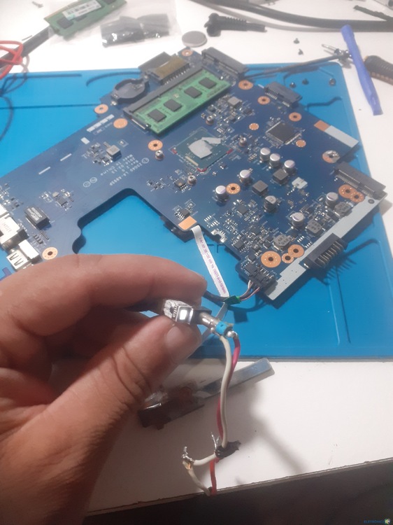

  1. DJNaHDinHo LOTADO alterou sua foto pessoal
  2. Preciso encarecidamente da ajuda de vocês, estou com essa mobo na bancada qual eu tive a sorte de conseguir inverter a polaridade dos 19v, primeiro eu havia aberto o conector do carregador q estava c defeito, so q coloquei os 19v no pino central por ignorancia, depois que vi q era na lateral os 19v, o pior esta por vir, dai fiz uma ligação direta na placa, so q por falta de atenção, invetir o terra com o positivo, consertei a polaridade do carregador, mas agora a placa ja liga o led do dc jack ao conectar e a placa n starta, primarias Tenho as tensões de 19v Bobina PL PL 102 = 2.85V Bobina PL 303 = antes do power 0v, depois que que aperta o power um lado fica variando 2.0 a 5.5 e o outro 3.4 fixo Bobina PL 302 = antes do power 0v, depois que que aperta o power um lado fica variando 0.0 a 0.2 e o outro 5.17 fixo lembrando q esse lado que fic variando era 19v que chegava quando a placa funcionava. Bios so chega 1.8v depois do power Botão power recebe as tensões de 3v secundarias Bobina PL 1002 = depois que que aperta o power um lado fica 0.0 a 1.0 e o outro 1.0 fixo Bobina PL M2= depois que que aperta o power um lado fica 0.0 e o outro 0.0 fixo, ANTES CHEGAVA A TENSÃO DA MEMORIA n tem tensão nas bobinas do processador PL g1 e pl zz2
