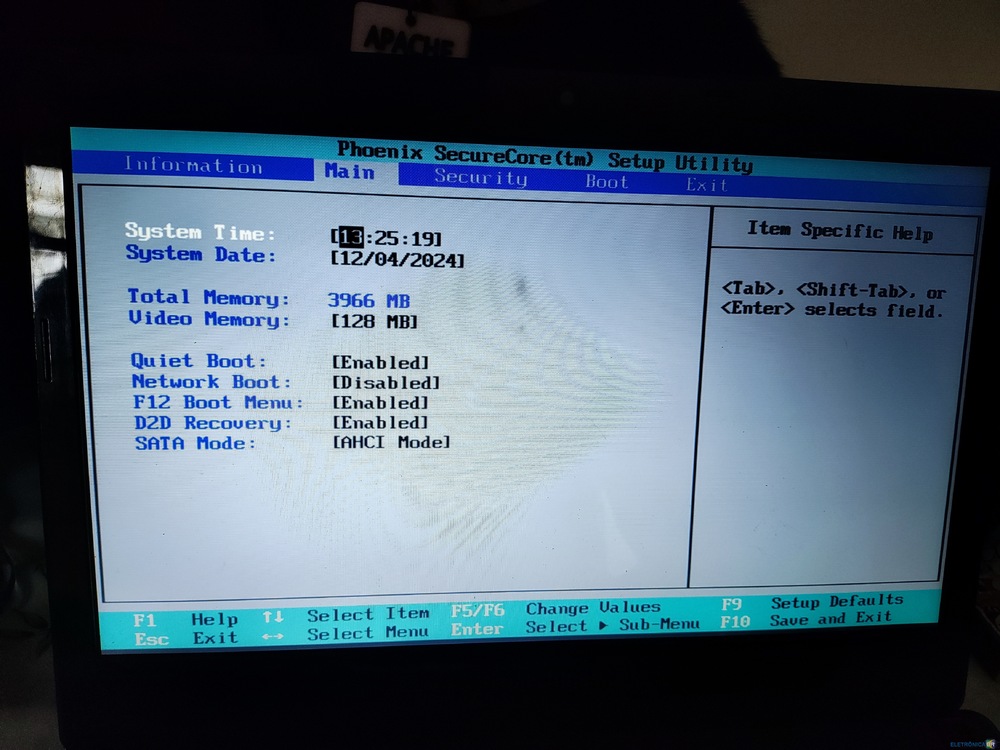

  2. Bom Dia Obrigado a todos pela colaboração. Mas queria entender como vocês chegaram ao valor de 0,13R e 0,07R. Segundo a tabela postada aqui e o site da digikey seguem minhas duvidas: 1 faixa preto = 0 - ok, a tabela mostra certinho 2 faixa violeta = 7 - ok 3 faixa prateado = NADA - tanto na tabela quanto no site, o prata na terceira faixa não existe. 4 faixa dourado = 0,1x multiplicador - ok 5 faixa verde = 0,5% tolerância - ok Para chegar a 0,07R precisa multiplicar 07*0,01, o que seria: preto + violeta * prateado. E o verde seria a tolerância de 0.5%. Mas e a faixa dourada? Aonde ela entra? Obrigado.
  3. Boa Noite Estou com uma fonte de 700W da EVGA que não tenho quase nenhuma tensão de saída. Tenho apenas o 5v Stand By. Ja chequei por curto em todas as tensões, inclusive as negativas e nada. Então fui testando os componentes e cheguei a 3 resistores de 2w. Mas is começou meu problema, não consigo identifica-los com certeza. Para referencia, eles estão ligados da seguinte forma: Saída negativa da ponte retificadora => 2x resistores em paralelo => Ground. Esses resistores são iguais e tem as seguinte cores: Preto, Roxo, Prata, Dourado e Verde. O outro resistor segue a seguinte ligação: Pino 3 do mosfet 26N60M2 que é o Source => resistor => Ground (o mesmo gnd que do resistor acima e que o capacitor principal da entrada). Esse resistor tem as seguintes cores: Marrom, Laranja, Prata, Dourado e Verde. Ate aonde consigo ver essas são as cores, mas elas não fazem parte do padrão de resistores, principalmente o Prata na terceira faixa. Seguem as fotos se alguém conseguir me ajudar. Tentei testar com o multímetro (Minipa ET-1002), mas consigo apenas resistências muito baixas, praticamente um curto, tipo 0,02 ohms, o que é quase o mesmo que encostar uma ponteira na outra diretamente. Agradeço se alguém conseguir me dar uma luz nesse assunto.

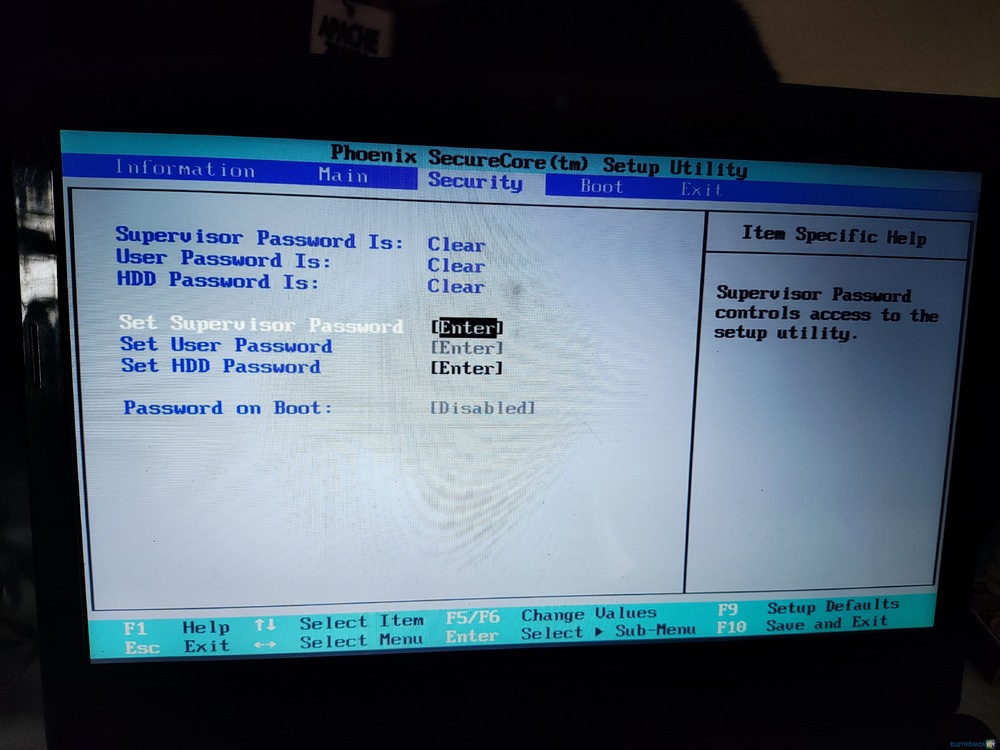

  4. @e_favero Obrigado pelas dicas. Não tive nenhum problema atualizando as versões, mas nada resolveu. Como você sugeriu, testei a versão 1.09 e a 1.07 e nada, mesma tela preta após sair da BIOS. Fiz o Clear C-MOS também removendo qualquer fonte de energia e jumpeando os contatos nas MB, mas nada de funcionar. Não sei se faz alguma diferença, mas atualizei pelo .exe feito para Windows, e não por DOS. O processo ocorreu tranquilamente, sem nenhum erro. Alguém me corrige se eu estiver errado mas acho que ou o processador está com defeito como o @Rods disse, ou nenhuma dessas BIOS oferece suporte ao processador. Existe mais alguma coisa que eu posso fazer/testar ou é um caso perdido ? Obrigado.
  5. @Rods Obrigado pela dica, ainda estou tentando entender como funciona o fórum. Sim, já fiz o reset do CMOS, removi a bateria da BIOS, e a fonte de energia externa, bateria nao estou usando no momento, deixei por mais de 1 minuto, fiz um "curto" nos terminais da bateria na MB e pressionei o botão de ligar para drenar toda a energia possivelmente armazenada pelos capacitores. Infelizmente não resolveu, mas vou tentar atualizar a BIOS e ver o que acontece. Se eu esqueci de algum passo, por favor me avise. Pensei que se o processador reconhece pela BIOS ele deveria funcionar, mas existe algum teste que posso fazer pra ver se ele está bom ou não ? Obrigado
  6. @Prego Tapado Obrigado pelo link da BIOS, mas infelizmente ainda não tenho créditos suficientes para baixar. Em relação as fotos, segue abaixo; @e_favero Obrigado pela dica do outro post e pelo joinha, infelizmente ainda não foi suficiente para o download do arquivo, mas vou olhar o site que você me recomendou, a versão não faz muita diferença pra mim, apenas gostaria de fazer o novo processador funcionar Quanto ao modelo no note, no post que anterior que você respondeu, errei ao colocar o modelo, foquei no código da placa mãe (que esta correto) e não prestei atenção no modelo do note. O certo é o desse post aqui. Desculpe pela confusão. Quanto a gravar via DOS, vou pesquisar como fazer e testar assim que conseguir. Apenas uma duvida: Vou fazer o backup antes de gravar a nova por cima, mas se por acaso ocorrer algum problema no update, eu consigo voltar com a original via DOS ou vou precisar de um Gravador de BIOS?
  7. Boa Tarde a todos Como coloquei no título, fiz o upgrade do processador do note eMachines D728-4079 modelo ZQ6A. Ele veio de fábrica com o T4500 e coloquei o T9300, porem ele não passa da BIOS. Não consigo boot pelo Linux, nem Windows e nem pelo USB/Pendrive. A tela fica totalmente preta após sair da BIOS. Pensei que poderia ser a versão da BIOS que no momento esta em v1.02. Gostaria da ajuda de voces para tentar resolver esse problema. Se alguem conseguir me disponibilizar essa BIOS mais atualizada eu agradeço. Ou então alguma outra dica ou teste para eu fazer. Obrigado
