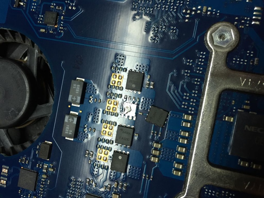

  3. Chegou essa placa pra gente mortinha dai já fui em cima dos dois reguladores, que estavam bons , aí verifiquei mais a fundo achei esse 6414a em curto , substitui e corri para o abraço

  6. injetando tensão com a fonte de bancada, ai o danadinho sempre esquenta remove verifica se realmente esta em curto, substitui e corre pra o abraço !!!! se ajudou da um joinha pra seu amigo kkkkkkkkk

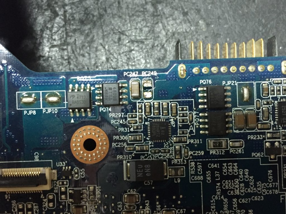

  8. Hoje foi o dia das galinhas mortas, só conserto fácil e correr para o abraço logo cedo fiz um acer, agora esse Dell matando a fonte, defeito troca do capacitor cerâmico PC249 próximo ao conector da bateria se ajudar alguém não esquece do joinha !!!!!

  10. Bom dia amigos, mais um resolvido removendo apenas aquele capacitor cerâmico em curto C12 próximo ao conector do vídeo, esse foi fácil mais fica ai como dica podendo ajudar alguém
