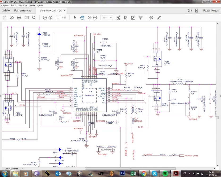

  2. Boa tarde caros amigos venho através desse tópico deixa uma dica, esse notebook da marca sony vaio , placa mãe mbx-247, apresentava defeito que não ligava, apos analise notei que estava faltando as tensões primarias como 3v e 5v, que são geradas pelo pwn ( irei postar a foto do pwn com modelo etc) apos analise ele, tinha as tensões de vin e vcc mais não tinha pulso de EN1 que vinha do super i/o que por sinal era sinal que passava pelo pq66 que transistor bipolar que estava danificado apos a troca dele , o mesmo volto a ligar e aparelho foi reparo com sucesso espero poder ajudar alguém que esteja com esse defeito, abraço a todos e fiquem com Deus.
