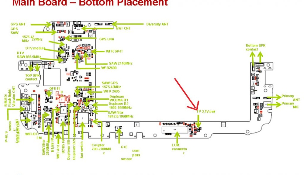

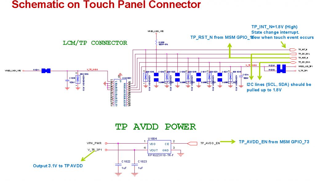

  13. @Kaio Macedo, sim verifiquei com o seu esquema, e entendi a sua duvida, e o c1823 mesmo. testei de novo agora e o c1823 apresenta 1.2v.
  14. Fregues trouxe esse moto g xt1068 que não liga sem nenhuma informação. troquei o display e a bateria e funcionou, mas o touch tremendo, troquei com outro display e a mesma coisa. agora o touch parou de tremer mas também não funciona. verificando no esquema achei o chip U1804 esquentando muito, só de conectar a bateria na placa ele esquenta rápido, tentando ligar ele esquenta mais ainda de queimar o dedo. testei a voltagem no c1822 com 3.8v e o c1823 com 1.7v e o c1815 com 1.7v. no manual indica que o c1823 tem 3.1v mas apresenta 1.7v. alguém conhece ou tem alguma dica? pode ser o chip u1804?

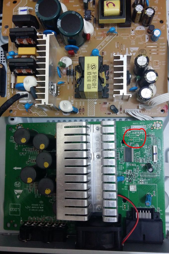

  15. @williamsc, sem problema. o modelo do aparelho HTB3520X_78 porem na placa logica da fonte esta como PWC1G. se conseguir concertar o meu problema te aviso ou qualquer duvida que posso te ajudar estou disposto.
  16. @marcomance, amigo comigo acontece ao contrario, sempre procuro o boardview e só encontro o esquema, qual o site que conseguiu abaixar arquivo em extensão boardview?
  17. @williamsc, amigo estou com o mesmo aparelho e mesmo modelo, porem o meu esta queimado, talvez podemos ajudar um ao outro. já procurei o esquema e nada, fiz alguns testes, nas trilhas achei um curto e cheguei ate esses dois componentes na foto apresentando continuidade, e quando dessoldei um lado, o curto sumiu. informei em um outro post que parecia 2 indutores, mas um amigo me informou que indutores são apenas Jumpers e apresentam continuidade. não sei o que são esses componentes, mas se foram indutores então como me informaram, o curto esta em outro lugar. talvez me ajudando me informar o que esses componentes apresentam no seu, posso te ajudar ao ligar o meu?! EDITADO
  18. obrigado pela informação @hds-tec
  19. alguém com qualquer informação, como posso medir esses indutores para fazer a troca, e se eles tem polaridades?

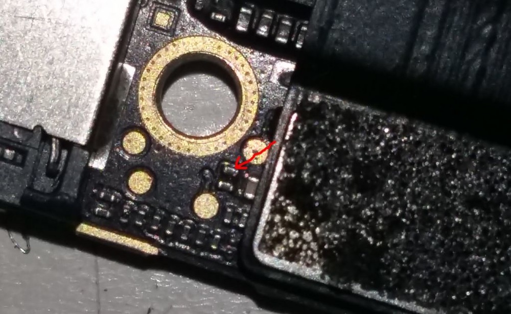

  20. @Kaio Macedo, os dois pinos de baixo saíram com o chip. e os dois pinos de cima tem continuidade. arranhei a placa um pouco onde os pinos quebraram e conseguir soldar eles juntos, e no conector da bateria apresentou 0.30v e 0.90v, não sei se apresentou essa voltagem por conexão fraca, em vez de fazer esse jumper la talvez sabendo o source ai faço Jumper direto?!
  21. @Kaio Macedo, um deles tem a tensão de 5v mas o outro não achei nada, não sei qual o c12 ou c13, mas o de cima na foto com a marca na achei nada.
  22. @Kaio Macedo, a tensao esta medindo com 5v também nesse cap c368.
  23. @Kaio Macedo, por engano imaginei que o Q2 estava vindo da conexão do USB. a tensão nesse capacitor c368 esta subindo e descendo 0,6v a 2,3v rapidinho. estou usando agora o Adobe já instalado no PC. amigo como conseguiu achar esse capacitor?

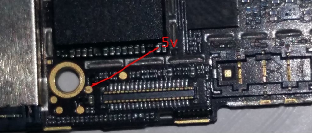

  24. @Kaio Macedo, estou lendo o pdf online. estava procurando esse Q2 mesmo mas não achei onde ele esta no iphone. mas como esse teste point esta chegando 5v, isso nao indica que esse Q2 esta ok?!
  25. Estou com esse iphone 5s depois de cair na água fiz a limpeza mas não liga, a bateria não carrega, não aparece a bateria no display e não tem conexão nenhuma ao computador, testando conectado ao computador, achei 5v no pino informado na foto, mas no conector da bateria a voltagem desse e sobe de 1v a 2v, tentei seguir pelo esquema informado a baixo mas o esquema que tenho não achei. aguem com alguma informação?
