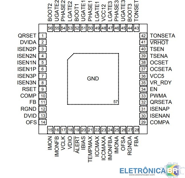

Saudações meu querido! Eu comprei um Osciloscópio já tem uns 7 anos, realmente ele se pagou em poucos serviços, uma ferramenta indispensável para qualquer tec. em eletrônica. Mas eu estou com uma placa IPMH61P1, que está com um problema da fonte do V_core, a priore ela não ligava pois tinha um Mos_fet em curto nesse setor, fiz a troca do mesmo, ela voltou a ligar sem vídeo, pois a fonte PWM do V_core não está operante. Quando eu starto a placa aparece um pulso nos Gate dos Mos_fet muito rápido, coisa de Nanosegundo e para, seria como se entrasse em proteção. Já verifiquei todos os Mos-fet da linha, testados fora da placa todos Bons; os capacitores de filtro da linha de V_core (820u X 2,5v) estavam com fuga, sendo que um deles estavam em curto, troquei os 6, testei a linha na escala Hómica sem o processador do lugar da uma resistência de 50homs pois nessa linha tem 2 resistores smd de 100homns em paralelo. testei os capacitores cerâmicos smd, nenhum curto. Então eu queria muito entender mais como funciona esse tipo de circuito antes de substituir o CI de PWM, pois eu acredito que ele esteja entrando em algum tipo de proteção; pois chega nele o EN= 1v; o VCLK= Um sinal de clock onda quadrada chega o Vcc5=5v chega o Vcc12= 12v O processador e memoria estão bons foram testados em outra placa; tensão DDR3 de 1,5v normais nenhuma peça esquentando, o processador esquenta um pouco mas não como deveria ( pois tem uma fonte PWM de 1,05v formada por dois mos_fet funcionando, ela fica separada logo a baixo perto do PU10. -

Olá pessoal, eu tenho uma duvida sobre como funciona o PWM do V-core de uma placa Mãe; Se eu tirar todos os MOSFet do setor PWM do V-core de uma placa mãe 1155 eu consigo ver o sinal PWM no local do Gate dos mesmos? Sendo o CI PWM um RT8876A; ou seria necessário injetar algum sinal de FB, para o mesmo ?
