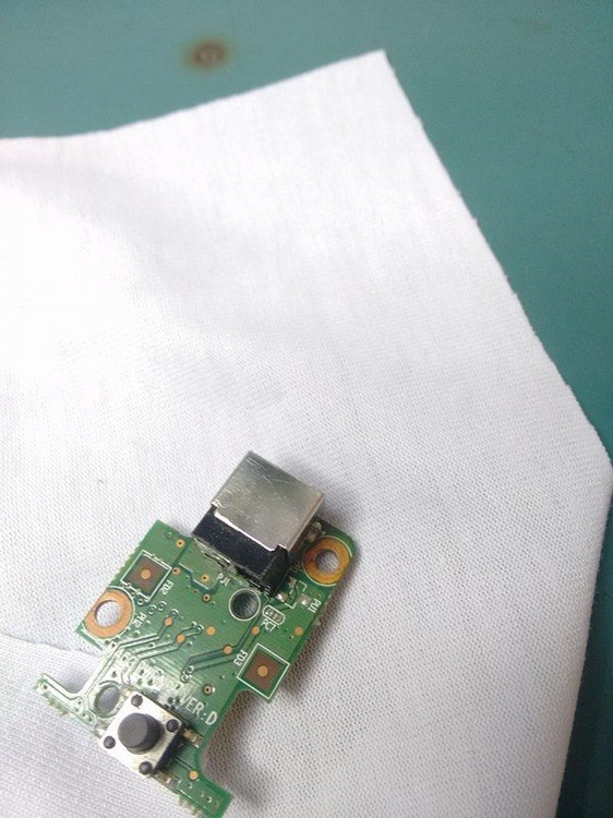

    • 0 downloads

  7. Amigão desculpe mas não entendi...você sugere que eu faça "bridges"? Eu preciso da serigrafia dos componentes mesmo , ou dica de onde posso encontrá-los em placas diferentes, pra deixar essa placa o mais original possível, sem adaptações Encontrei o esquema aqui no forum, é este: https://eletronicabr.com/files/file/9542-esquema_schematic_cce-_t33b_t25l_-_topstar_c46_-_rev_d_-__esquema_59_pags_9216-eletronicabrcompdf Ratificando a lista de componentes faltando na placa PU1, PC7, PD2, PD1, PC5. Obrigado
  8. Pessoal, segundo o cliente o notebook estava funcionando mas com mal contato no conector, até que passou por uma "assistência" e voltou sem ligar tela... Aparentemente a placa power ( PWR NPB M46G VER:D) está com componentes faltando. imagino que o cara que tentou trocar conector, não tinha muita habilidade e arrancou fora! kkkk o PROBLEMA é que eu não tenho referencias destes componentes faltando e nenhuma sucata deste modelo de notebook. visivelmente estão faltando "pc5, pd2, talvez PD1, e PU1" Segue em anexo imagens da placa com componentes faltando Desde já agradeço
