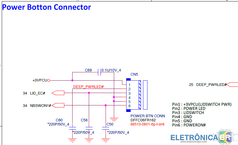

  1. Olá amigos, entrou esse notebook na minha loja, onde a cliente deixou cair um copo com agua no teclado, fiz toda a limpeza, lavei a placa, sequei e ela ao alimentar, acende o led de alimentação e ela apresenta no botão power a voltagem de 3,9V. Porém ao pressionar o botão do power ela acende o led e no mesmo instante apaga o led de alimentação, entretanto não "desarma" a fonte, onde o led de alimentação do conector volta a acender após desplugar e replugar o cabo. Quero desde já agradecer a atenção, sou iniciante na área de reparos em placas e agradeço toda ajuda.
