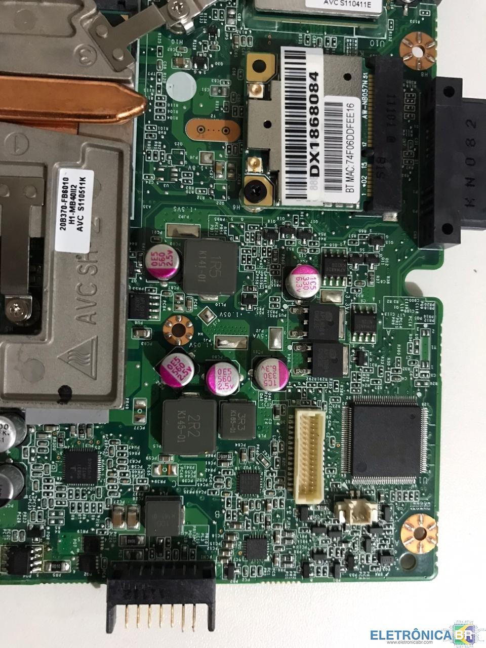

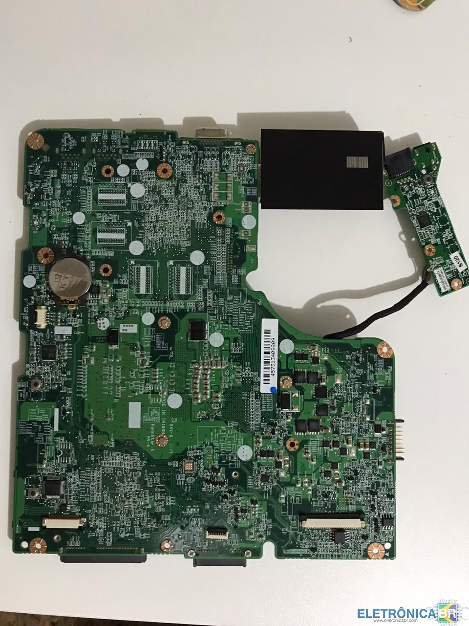

  3. Pessoal estou com este notebook na bancada, problema dele e que ao conectar a fonte,ela fica desarmando e o componente próximo ao conector da fonte o fet nikos2003evg,esquentava muito, e a placa esta em curto, os capacitores eletrolíticos e alguns cerâmicos também, não sei por onde começar, eu removi o fet nikos e testei novamente,porem continua em curto a placa toda, ressoldei o fet novamente agora ele nem esquenta mais, porem o problema persiste. Alguma sugestão, estou atento.
  4. boa tarde amigos, estou com esta placa que quando alimento mostra 0,000mah tenho tensão de 19v ate o pq7 no dreno. não tenho tesão 5v não tenho tesão na bios
