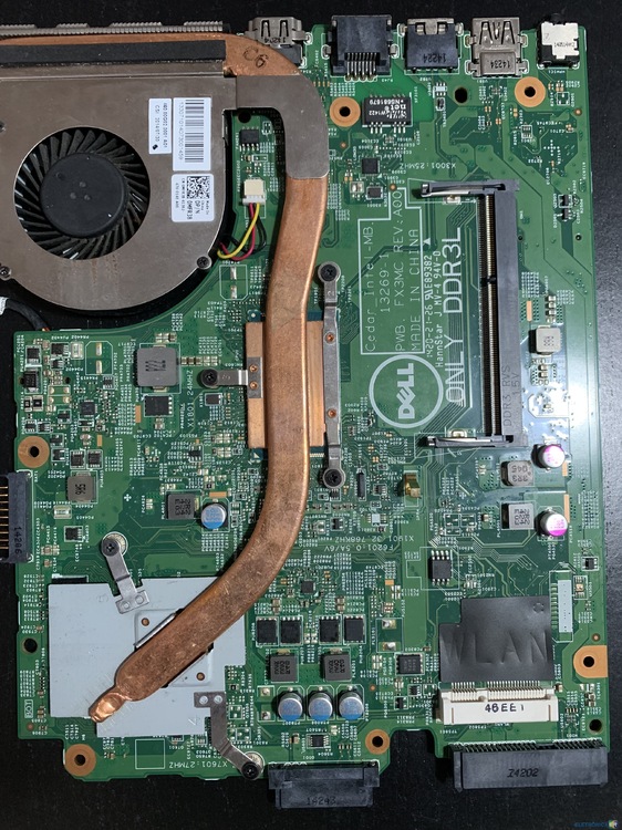

  1. Eu removi ele e pluguei o carregador, o led que se apagava do carregador, se mantém ligado
  2. Eu retirei o diodo para testar fora o PD4201, e o PU4402 somente isso. o PD4201 estava bom, tirando o PU4402 sumia o curto, mas ele estava bom. Recolocando ele, voltava o curto, o que acham?
  3. Galera tô com esse Dell P53g001 que ao conectar o carregar, o mesmo desliga a luz do carregador( acusando curto) desconecto ele da placa e ele volta a ligar, a placa está com curto, porém estou sem fonte assimétrica e meio no escuro por onde começar. segue foto, no quadrado vermelho, tenho alguns pontos em curtos, o diodo não apresenta curto.
  4. U3C1 e U3C2 zerado em todos os pinos, encontrei o u3c3 em curto, alguém sabe qual componente é esse? Preciso comprar pois não tenho sucata para retirada
  5. Amigo, minha placa não é igual a esta, muda bastante coisa
  6. @Ponto da Manutenção medições que encontrei, notei que agora eu não possuo mais os 3,3v, antes tinha( lembrando que eu não troquei e nem mexi em nenhum componente, a placa é original ainda, nenhuma alteração feita por enquanto)

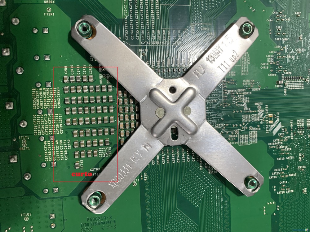

  8. @Ponto da Manutenção não encontrei onde ficam esses componentes? Tem alguma referência?( perto de algum CI?!) outra coisa, esses elerroliticos estão em torno de 17/30/ em escala de continuidade(beep)
  9. @Ponto da Manutenção Eu não tenho o esquema dessa placa meu amigo Vou verificar, e trago os resultados, obrigado.
  10. O xbox one do cliente não liga mais, foi trocado a fonte por nova e mesmo assim ele não da sinal nenhum, o led da fonte fica laranja(ou seja não faz verificação) Nas fotos marquei as tensões que encontrei, ele nunca foi mexido e esta todo original. OBS: Onde marquei os capacitores ceramicos estão em curtos atrás da placa, os demais coloquei a voltagem
