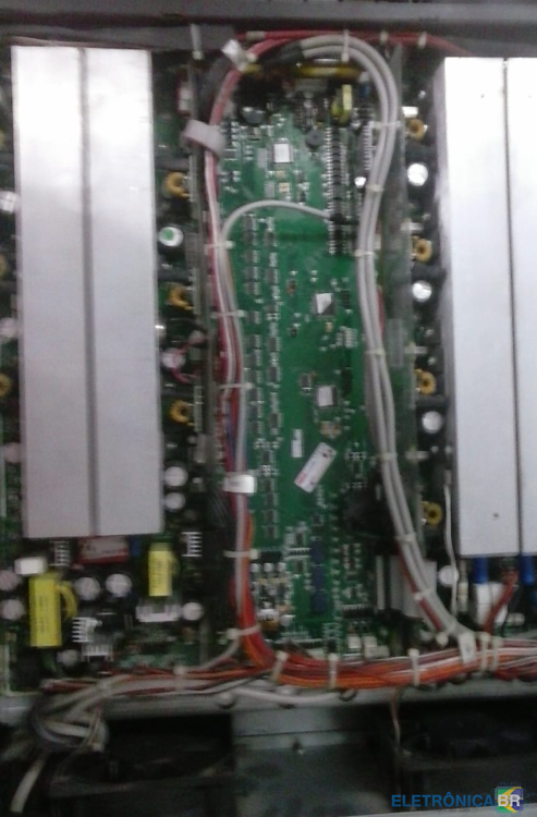

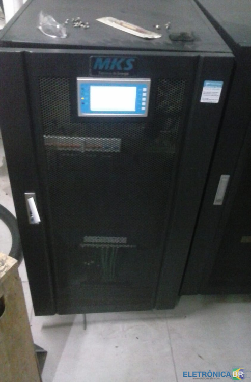

  1. Buenas, estou com o módulo de um nobreak MKS (fabricado pela chinesa Kstar) modular de 20KVa trifásico com falha num dos carregadores. Ele usa um banco de 32 baterias, 16 para a tensão positiva do barramento DC e 16 para a negativa. O carregador do lado negativo está OK, e o do lado positivo inoperante. Ele funciona com rede presente, mas fica indicando falha de bateria. Se tirar a rede, ele desliga por desbalanceamento no barramento DC (o barramento trabalha com +400 e -400V) O nobreak é esse. O gabinete tem apenas as baterias, transformadores e o painel. O circuito eletrônico dele fica numa 'gaveta' removível. O módulo: Não tenho como ligar o módulo fora do nobreak porque ele não tem nenhuma identificação dos pinos nos conectores traseiros, e o painel fica no gabinete. Além disso, o circuito em si opera com rede 220/380V trifásica (a rede do cliente é 110/220, e no gabinete tem um banco de transformadores na entrada e na saída). Até onde pude medir, todos os semicondutores de potência estão OK, e os fusíveis também. Os IGBTs responsáveis pelos carregadores (que são dois conversores buck, alimentados pelo barramento DC) são acionados por optoacopladores HCPL3161. Aqui em Porto Alegre não se acha esses optos para comprar, mas já mandei vir uns de fora.. devem chegar essa semana ainda. Alguém já pegou defeito de carregador num desses?
