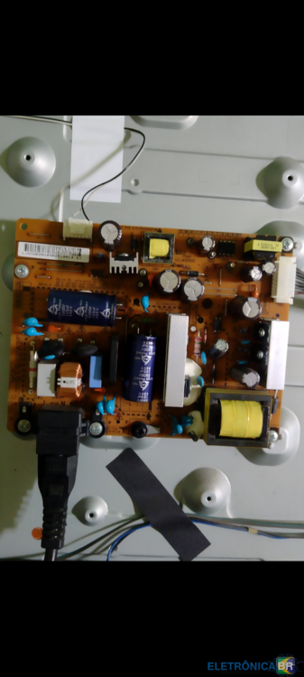

  4. O defeito começou assim: Desligou sozinha e em seguida voltou a ligar. Aí desligou e não ligou mais. Desliguei da tomada por algum tempo, depois voltei a ligá-la, ela acende o LED depois apaga ou fica flutuante.

  7. Boa noite estou com uma tv lg 32ln5400 que liga e funciona normal mais depois de um tempo ela perde a alimentação de pedim . Já medi as barras de led medi os leds separadamente estão todos bons

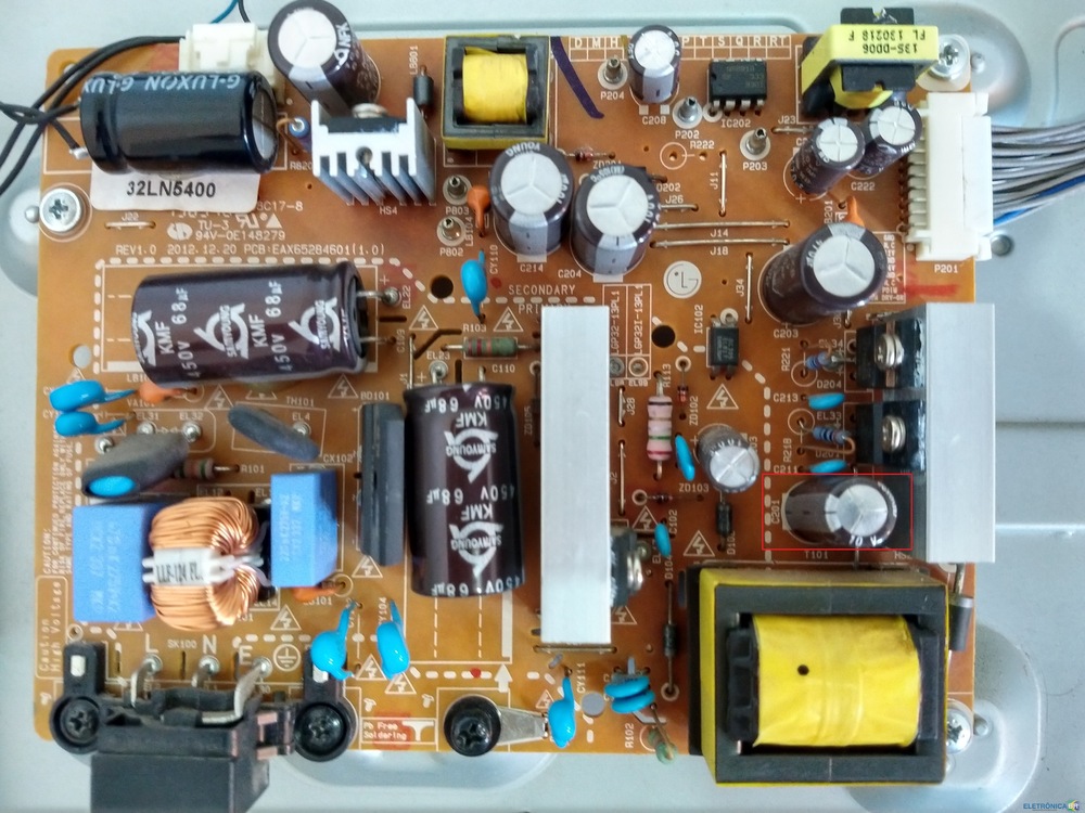

  8. Alguém para ajudar ?
