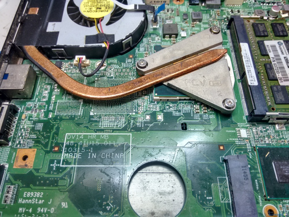

  1. Entrou esse notebook aqui na oficina com curto na linha dos 5V, foi substituido o capacitor PC4208 e o notebook voltou a funcionar segue fotos Se a dica foi util não esqueçam do joinha

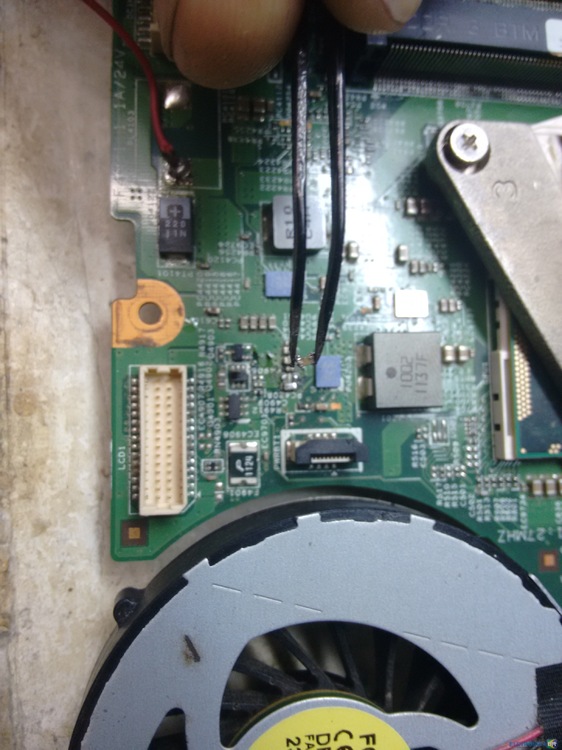

  2. Amigos, estou com esse notebook na bancada da dell que só liga sem a bateria CMOS. Se eu conectar o carregador sem a bateria CMOS ele funciona normalmente. Agora se eu ligar com a bateria CMOS conectada ele não liga, fica morto. Intrigante que o botão de power simplesmente não acontece nada quando pressiono, maquina ligada ou não. E ele tem 3v e vai a zero. Alguém que puder ajudar, retribuirei todos. Esquema:
  3. Amigos, estou com esse notebook na bancada da dell que só liga sem a bateria CMOS. Se eu conectar o carregador sem a bateria CMOS ele funciona normalmente. Agora se eu ligar com a bateria CMOS conectada ele não liga, fica morto. Fiz medições com a bateria cmos conectada e o problema que encontrei foi que não tem os 5v_pwr na PL4103. Então medi as VREG3 e VREG5, também EN0, tudo ok. Mas a tensão de 5v não aparece na bobina. É muito intrigante pois se eu retirar a bateria CMOS essa tensão aparece (daí a placa liga normalmente). Alguém que puder ajudar, retribuirei todos. Esquema:
