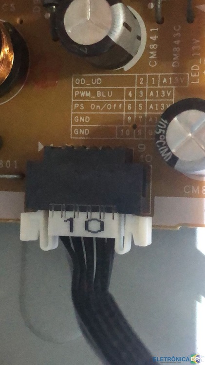

Tv Samsung - Modelo UN48H4203AG - Placa bn41-02252 - Não liga
Então amigos, sigo na saga dessa tv e estou precisando resolver pra entregar ao cliente. Como mencionei acima, tinha comprado outra placa principal, pelo que deu pra perceber a tv liga e se mantém ligada, porém sem imagem. Comprei também o kit das barras de led, fiz a substituição e o problema permanece. A menos que essa placa principal que eu comprei também tenha vindo com defeito, só resta agora suspeitar da placa fonte. Se algum amigo mais experiente com tv puder dar uma ajuda, agradeço. @Ponto da Manutenção @ohm @LEONTEC
- Tv Samsung - Modelo UN48H4203AG - Placa bn41-02252 - Não liga
Hum, eu cheguei a desconfiar disso, que talvez essa iluminação ainda não fosse o BL em sua total potencia. Irmão, sobre a tensão de power on é dificil dizer, pois somente em plugar o cabo de força a tv já fica tentando ligar e fica dando uma pequena queda de tensão, vou deixar um video anexado e fica nesse loop, com a placa nova me parece que a tv liga, porém sem queda de tensão. Não consegui aferir ainda a tensão de standby por não conseguir desligar ela. WhatsApp Video 2023-12-13 at 18.04.06.mp4- Lenovo V520S, placa IB250MH, não funciona USB's
Como está a resistência nessa linha ? - Tv Samsung - Modelo UN48H4203AG - Placa bn41-02252 - Não liga
