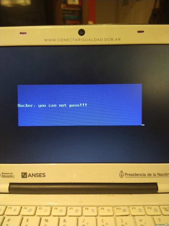

  6. Me pasaron un bin para actualizar la BIOS y se me pone una pantalla azul con un mensaje que queda bloqueada. Alguna sugerencia ? Anexo el mensaje .

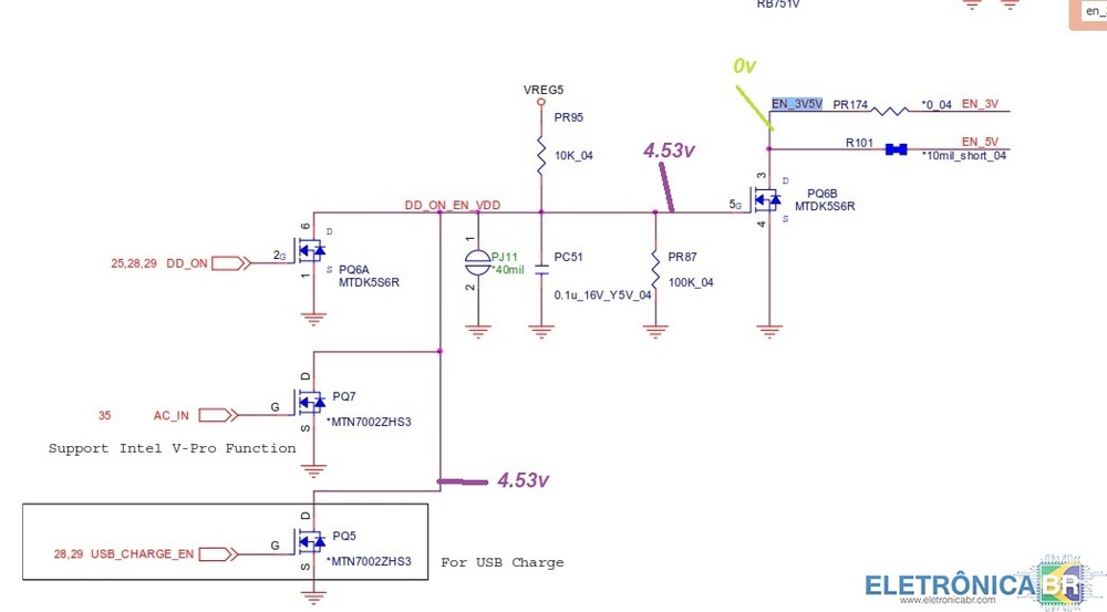

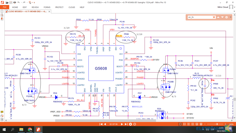

  16. bom dia gente: não tenho o 5v standby tente trocar pelo up6182ag(mesma coisa q g5608) no ic pu12 , mesma coisa. se eu tiver 3vdd, é isso que me surpreende. medição pu12 pin1 : 0v pin3 : 2v pin6: 3.3v pin8 3.3v pin10 1.12v pin13 3.5v pin17 5v nao se o que mais fazer obg pela ajuda.
