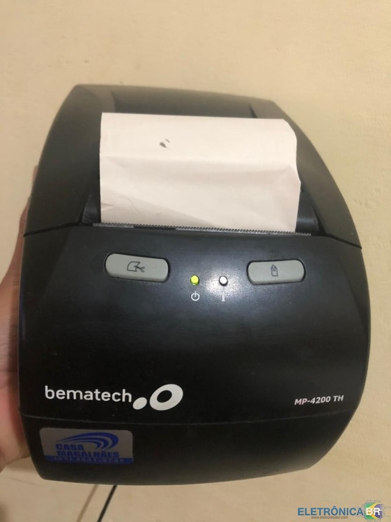

  1. Olá pessoal, preciso de ajuda com uma impressora térmica Bematech MP-4200 TH. Defeito A impressora liga normalmente (LED verde fixo), porém não imprime, não faz barulho, não puxa papel e não responde a comandos. No Windows aparece “Erro – imprimindo / Impressora em estado de erro”. Mesmo desligada do computador, o teste interno (FEED ao ligar) não imprime nada. Testes realizados Reinstalação de drivers Limpeza da fila de impressão Testes em portas diferentes Teste em outro computador Verificação de cabos, conectores e jumpers Suspeito de cabeça térmica, fonte de alimentação ou placa lógica. Alguém já pegou esse defeito nesse modelo ou sabe de algum teste adicional/jumper de reset que eu possa tentar?
