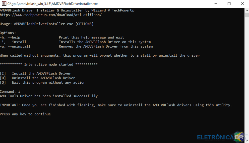

  1. Dillemon Recla
    tutorial Gravando Bios- AMD
    Boa Tarde Pessoal Percebi que algumas pessoas usam os "GRAVADORES" de bios, o que é valido mas é muitas vezes necessário uma certa experiência na técnica de de-solda. Resolvi fazer esse TUTO para ensinar as pessoas a "flashear" sua bios sem a necessidade de um desses aparelhos ou sequer retirar a o chip da placa! Reconhecendo a bios correta Bem nosso primeiro passo é saber reconhecer corretamente a bios da nossa GPU o qual eu acredito ser o mais dificil juntamos todas as informações possíveis!! Modelo, marca, quantidade de memória e mesmo assim nos deparamos com pelo menos meia dúzia de bios diferentes que dizem ser para a mesma placa. Bem, minha dica é!! Retire o heatsink da placa e veja qual é a marca e o chip da VRAM - A essa altura eu espero que no mínimo você saiba como identificar esse chip na placa - Com base no modelo do chip procure a bios na internet, existe um site ai nas redes que é muito bom para isso especializado em gpu's. Baixando os software https://drive.google.com/file/d/1-NRDfNM3v4m9MLPCFATseWfxHiuNvtSA/view?usp=sharing 1ª Passe o DDU - Display Drive Uninstaller é muito simples basta você escolher GPU em --- Select device Type--- e depois o Fabricante na opção abaixo no nosso caso 'AMD' após isso eu recomendo clicar em "limpar e desligar", espero que você não esteja usando a GPU que você queira FLASHEAR como adaptador primário de vídeo, e não recomendo que esteja!! OBS, desative o windows update! 2ª Após reiniciar, vá nos arquivos baixado e abra a pasta amdvbflash e depois AMDVBFlashDriverInstaller, Para que seja instalado um driver necessário para reescrever a bios. caso o DDU não tenha sido passado pode acontecer do PC travar a depender da placa ou da versão do drive da AMD Ao abrir o instalador do driver. Ao abrir e dá permissão, apenas aperte "I" e depois "enter" 3ª abra o cmd como administrador, e navega até pasta no amdvbflash dica para fica mais rápido, coloque a pasta na raiz do disco do sistema. estando na pasta o comando é esse amdvbflash -i -- Para informações como por exemplo se você tiver mais de uma gpu aqui você vera enumerado as placas compatíveis se só tiver uma ela sera a numero '0' amdvbflash -unlockrom 0 -- esse comando a para destravar a bios observe a mensagem de retorno, mas nunca obtive problema acredito que se a você não obter informações ou não conseguir destravar a bios, há a possibilidade de haver algum problema elétrico. amdvbflash -f -p 0 nomedoarquivodebios.suaextenssão -- coloque o arquivo na mesma pasta que o programa, o -f é para forçar, o -p é o comando de programar e o "0" indica qual é a gpu. Espero ter ajudado pessoal!!
