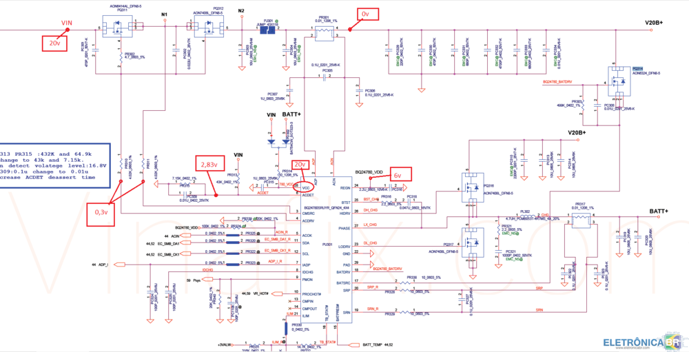

  4. Olá a todos, estou com um notebook ideapad 320 i3 6006u com ram onboard, esse notebook veio com dois problemas sendo o primeiro não ligar e o segundo que ele torrou no conector da tela por fechar um curto na linha dos 20v pinos 1 e 2 do JEDP1. Inclusive já fiz a troca do conector, limpei o local fiz jumper e isolei com mascara UV. Não testei com a tela pois estou sem um flat compativel no momento. E a placa não ligava também, descobri que no PQ311 eu não tinha tensão após ele, verifiquei curto no pad PJ301 e não há curto com o terra. Removendo o PQ312 a tensão aparece após o PQ311, troquei esses mosfets por garantia e os originais estavam chaveando normalmente sem curto, no caso seria o CI de charge o PU301 BQ24780s que não estava liberando tensão para o gate desses mosfets, testei abrindo os jumpers PJ1004, PJ1001, PJ1003 para ver se conseguia algo mas continua da mesma forma, vale ressaltar que a placa funciona se injetar os 20V no PJ301 abri sistema LIVECD e tudo mais. Dessa forma eu optei por trocar o PU301 e não obtive sucesso, permanece da mesma forma, inclusive pelo que parece eu comprei novo, comprei de um site que envia daqui de MG mesmo. Agora mesmo eu até removi os mosfets que geram a alimentação da bateria e também sem resultado sendo esses PQ316 e PQ317, não testei se chaveavam mas não tinham nenhum curto. anteriormente vale ressaltar que também removi o PQ314 que é o mosfet que faz a comutação da tensão da bateria para a linha de alta e o mesmo não tinha curto e chaveava perfeitamente. Alguém tem alguma sugestão? Procurei nos posts do fórum e não encontrei alguém que tenha passado pela situação de trocar o CI de charge BQ24780s e o problema ter continuado. Segue uma imagem do esquema na região em questão com algumas medições: ESQUECI DE COLOCAR O ACOK QUE NO CASO NÃO TEM TENSÃO!

  6. bom dia irmaos: Peguei esse equipamento, não tem consumo, desarme e o pq312 está danificado. Eu troco e para minha surpresa ainda não consome. então o que eu faço é forçar a ignição injetando 19v no pr301. e liga o vídeo perfeitamente. paso as mediçaos do charger: bq24780s 1 acin 0v 2 acp 0v 4 acdrv 0v 5 acok 0v 6 acdet 2.8v 24 bq24780_vdd 0v 28 vcc 2.4v o que mais posso fazer aqui? reemplazar o charger? muito obg
