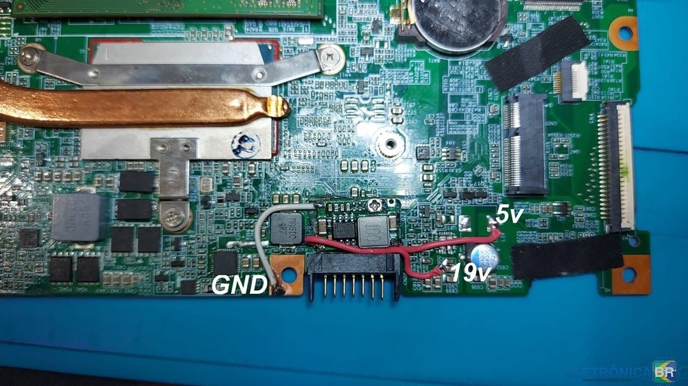

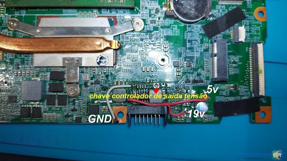

  2. burlando gs92a3 para gera 5v nos all in one acer e positivo placas 71r-nh4su4-tl50 ou a t850 pessoal vi que muitos ja chegou analisar esse al in one e placa não liga por nada por falta de 5ve muitos procura comprar esse componente mais e um pouco salgado por causa do frete no caso vc comprando no mercado livre mais a solução e simples e funcional vc vai precisar de um dc dc converte e vai colocar o dc dc converte para receber os 19v e na saida 5v o que vc fazer remove o u23 que e o gs92a3 e a bobina L24 após isso só seguir abaixo as ligações com o dc dc converte vc encontra mais barato que o gs92a3 no mercado livre eu nunca deixo falta esse dc dc converte OBS: antes de colocar o dc dc converte certifique-se que vc fez os ajustes no controlador para deixar ele com 5v se ajudei deixa sua joinha segue abaixo o links do componente que usei https://produto.mercadolivre.com.br/MLB-1923305265-10x-mini-360-dc-dc-buck-converter-step-down-lm2596-_JM#position=4&search_layout=grid&type=item&tracking_id=61530320-63b4-497a-a46c-356cf7fe88db

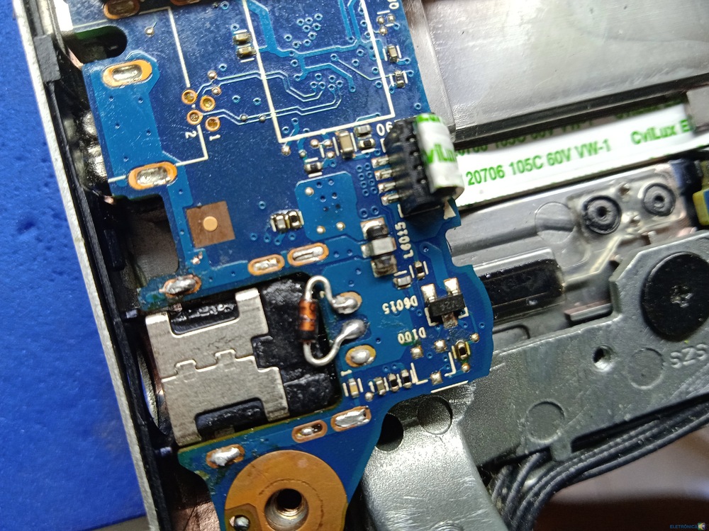

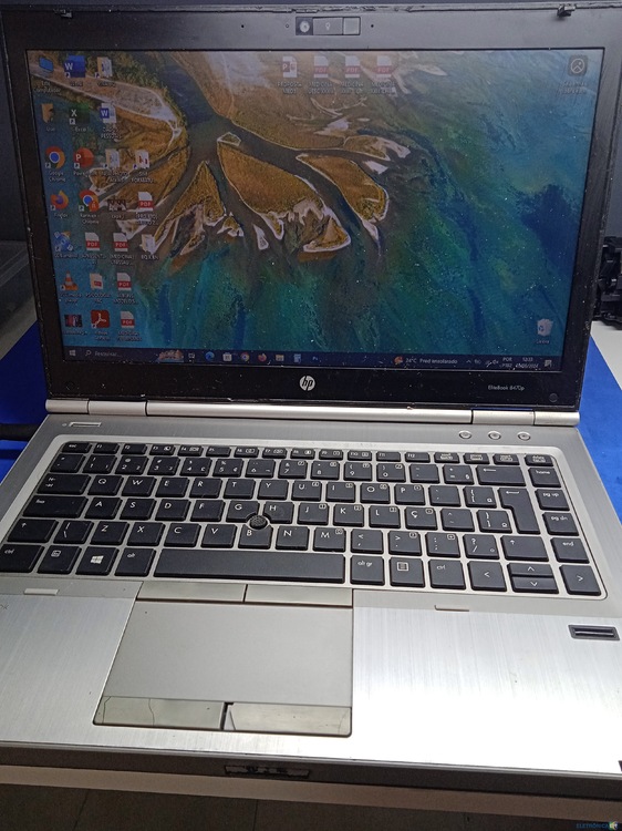

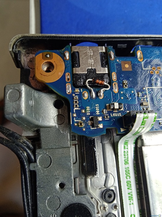

  3. Boa tarde amigos, para aqueles que tem dúvidas as vezes, quando o notebook HP para de ligar com carregador original e voce precisa de uma solução rápida, segue com imagens. Por via das dúvidas, lembrar de verificar se ao conectar com outro carregador HP permanece sem os 3v no pino central conectado ao DC Jack. Materiais: 1 Diodo zener 6,8v - Retirei de uma placa fonte de monitor MB 715G2824-5-5
