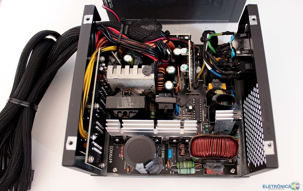

  1. Essa fonte entrou na oficina não ligando, tendo os MOSFETs Q5 (CEF03N8) e o Q15 (IPA8R310CE) em curto, alem do resistor R124 (1R) aberto e o R28 (0R14 - 2W) alterado. Placa lavada e componentes substituídos somente a fonte de +5VSB voltou a funcionar e as saidas principais estão mortas. Não tenho esquema, a unica figura (FSP6600 Active Clamp) que tenho eh a da imagem abaixo: Visivelmente o restante dos componentes da placa parecem normas ! Foto acopladores U1 e U3 (PC817) foram testados e estão OK, bem como os resistores SMD em volta deles. Nas medições percebo que o +B quando liga vai de 170V para 340V e volta para nos 170V. O integrado IC1 (FSP6600) esta sendo alimentado com 12V, não parece estar gerando os pulsos de PWM e não achei datasheet dele, somente o esboço abaixo Pelo que pude ver, as fontes que usam essa mesma placa são as: Be Quiet! Pure Power 11 600W CM e a Pure Power 11 700W PSU Alguem tem o datasheet desse integrado FSP6600 ? ou um esquema com ele ? Desde jah agradeço qualquer ajuda. Grato.
