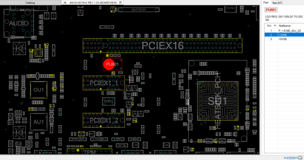

  7. o sinal de 3v tem origem no conector atx power. pra essa tensão ser liberada, um componente PU601 (regulador de tensão) pega o sinal de 5vsb e reduz pra 3vsb. esse sinal chega no super IO e então a placa deve ligar, liberando os 3v na BIOS. o PCH tb participa do circuito e leva ao acionamento do PWM do vcore.

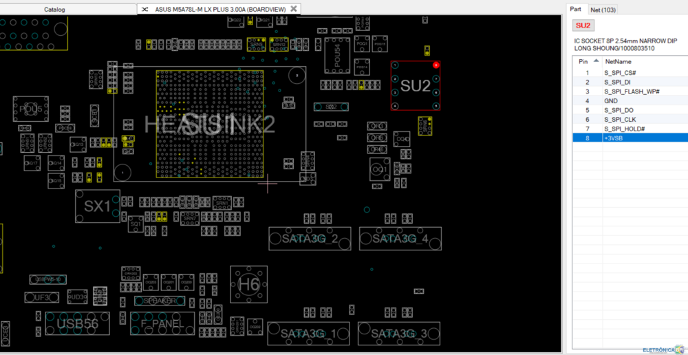

  8. oi, tdo bem? no boardview do modelo m5a78l-m lx plus, o pino 8 do BIOS deveria ter 3v. veja na imagem anexa. tvz seja preciso percorrer o caminho desse sinal e ver se encontrar algum problema.
