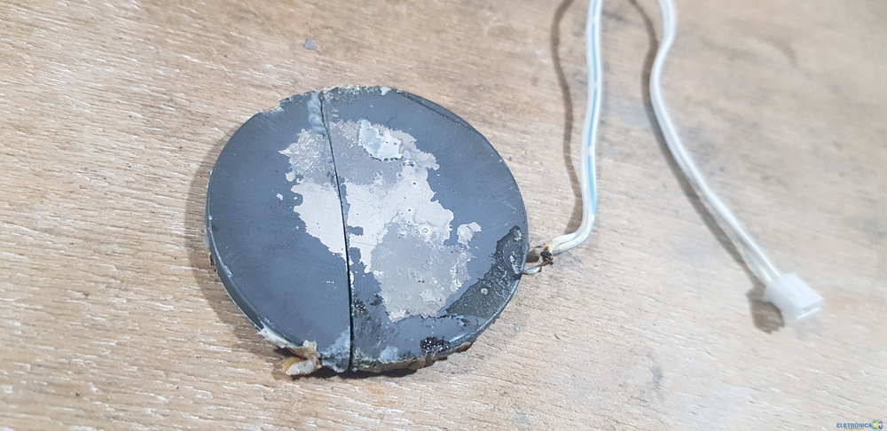

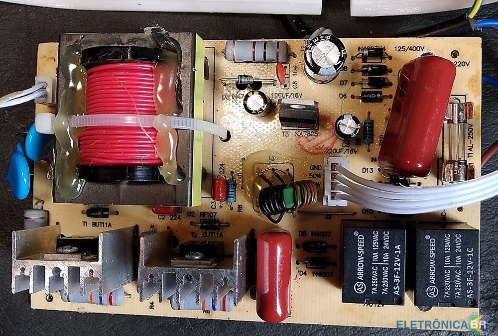

  18. Minha cuba de ultrassom DA-968 DADI, resolveu não mais funcionar. Vamos verificar o que aconteceu, e se for possível consertar, deixaremos de gerar outro lixo eletrônico ao planeta. O equipamento liga porém não mais gerando a vibração, e o som peculiar não era mais o mesmo, tornou-se um chiado esquisito, também tinha cheiro de queimado e chegou a sair fumaça. Ao abrir para verificações, visualmente nenhum componente apresentou algum sinal estranho, e nas medições não encontrei nada estragado. Única coisa foi que, no conector da capsula piezo entre os terminais existia uma carbonização, como se tivesse pegado fogo nesta parte da pcb. Aproveitei e fui pesquisar relatos; encontrei falando de componentes da placa danificados, fio da capsula com mau contato, capsula danificada. ( Ya Xun igual a dadi ). Os componentes são fáceis de achar, sendo usados em fontes de computador, a capsula piezo pode ser testada ligando-se um led nos terminais, e batendo na cuba o led acenderá bem fraco. Caso de fio quebrado remover a cola e ressoldar na capsula. Notei que algumas placas vêm de fábrica com o conector da capsula em vez de dois pinos, com três, sendo o do meio sem pino e com um corte na pcb. Então o sinal de carbonização seria de uma fuga de tenção provocada pela proximidade dos mesmos, e que foi verificado pelos engenheiros e corrigido em próximas unidades fabricadas. Replicarei essa solução. Encontrei na sucata um conector de mesmo tamanho mas com três terminais, removerei o pino do centro. Na capsula, com paciência e uma agulha destravo os contatos e coloco no conector da sucata, evitando de cortar e fazer emendas. (mantenha a polaridade da capsula como a original). Na pcb removo o conector, e faço um corte no meio entre as ilhas com uma broca, e as refaço com o novo espaçamento. Apos isso voltou a funcionar normalmente. Abraço a todos.
