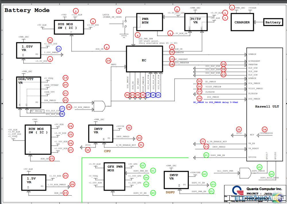

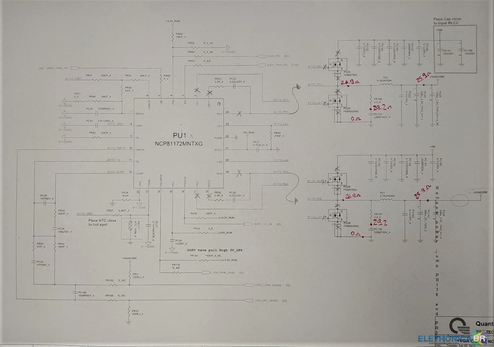

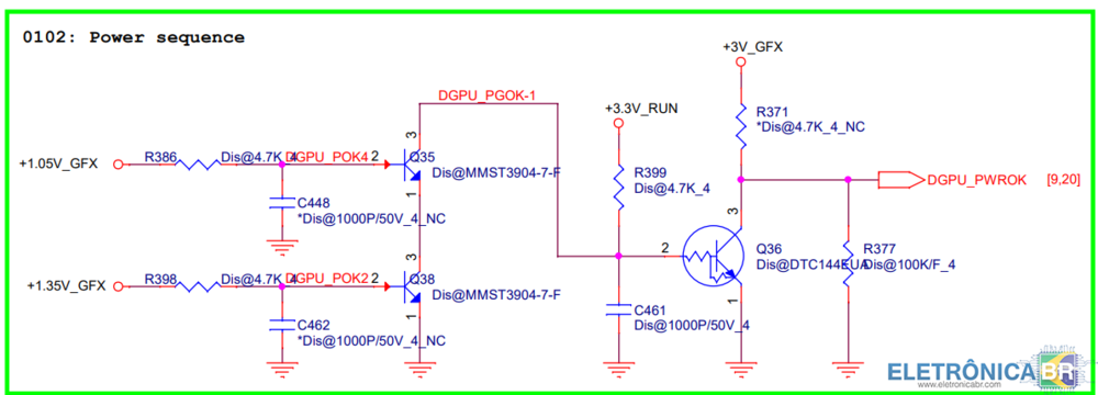

  2. Boa tarde amigos e amigas, Dell Vostro 5470 com i7 na BGA e vídeo dedicado, inicialmente 4 beeps na partida, indicando "Falha na leitura / gravação da RAM". Testei outra DDR3L sem sucesso. Analisando a placa encontrei uma resistencia muito baixa (32Ω) na linha +VGACORE. Removi os fets PQ38 e PQ40, PU1 e os PQ36 e PQ39, sem sucesso, continuo bem próximo do terra nesta linha (26Ω). Sem os tais, a placa liga sem beepar e com todas as tensões, mas sem video interno/externo. (Creio que pra entrar pelo vídeo integrado tenha que remover algum resistor) Sem a pente no slot a placa soa 2 beeps indicando "Sem memória", creio que a bios esteja ok por isso ? ! (pois ja regravei uma vez) * Não percebo o POST acontecer realizando o teste com teclado externo. * LED'S POWER e BAT CHARGER acendem mas CPU não. * Demais ramificações da linha +VGACORE nos levam ao U13 (chip VGA) * Apesar de encontrar todas tensões após o start, estão um pouco acima do normal (+0.15v) como relaciono abaixo. * Encontrei também 0.225v na linha +VGACORE mesmo sem os FET'S e PWM (estaria vindo do U13). * Cooler girando bem rapidinho... Me leva a crer que o chip VGA está queimado. Poderiam os beep's estarem indicando falha na VRAM ?? Devo buscar analisar outros circuitos ? Tensões encontradas nas bobinas depois do POWER-ON: +VCHGR: 12.7v +3.3V_ALW: 3.5v +5V_ALW: 5.2v +1.05V_SUS: 1.2v +1.35V_SUS: 1.5v +3.3V_SUS: 3.4v +VCCIN: 1.87v +VGACORE: 0.225v +1.05V_RUN: 1.18v +1.35V_RUN: 1.47v +1.5V_RUN: 1.64v +3.3V_RUN: 3.4v +5V_RUN: 5.2v +1.05V_GFX: 1.2v +1.35V_GFX: 1.47v +3V_GFX: 3.4v Encontrei também o sinal de ENABLE que o PCH manda pro PWM alimentar a VGA, logo o PCH estaria ok ! ? DGPU_PWR_EN: 3.5v Preciso de vocess, abçs...
