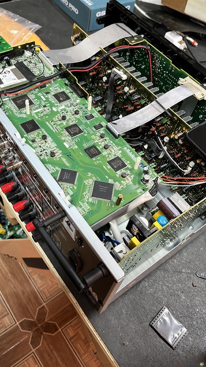

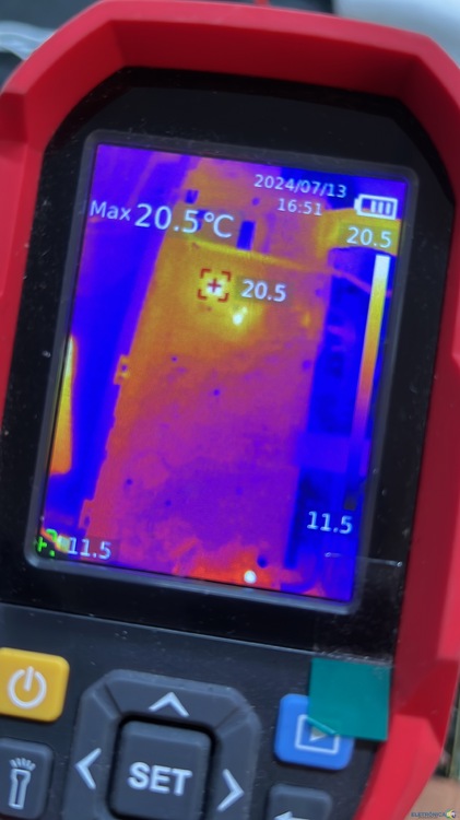

  11. Boa tarde galera. Estou com um receiver Denon na bancada com o seguinte defeito. Eu havia recebido ele para trocar o chip das saídas HDMI por que havia queimado, mas após os testes ele não transmitia som e vídeo pela entrada HDMI ARC (Zone 1), mas pela HDMI 2 (Zone 2) passava vídeo, sendo que antes não passava nada de vídeo por causa do ci de saída HDMI. Aí foi simples havia um projetor ligado nessa Hdmi (Zone 1) que queimou com um raio. Troquei o chip HDMI MN864787 e agora não esta mais dando sinal de vida quando coloco ele na tomada. No caso não libera as tensões de operação desses chips. Só está vindo as tensões de 5V e 3.3 no processador, conforme mostra a imagem térmica na área aquecida. Será que pode ser memória corrompida ou esse ci Hdmi tem mais algum papel importante na placa além de receber entrada Hdmi? Alguém com uma certa experiência nesses Denon pra me ajudar?
