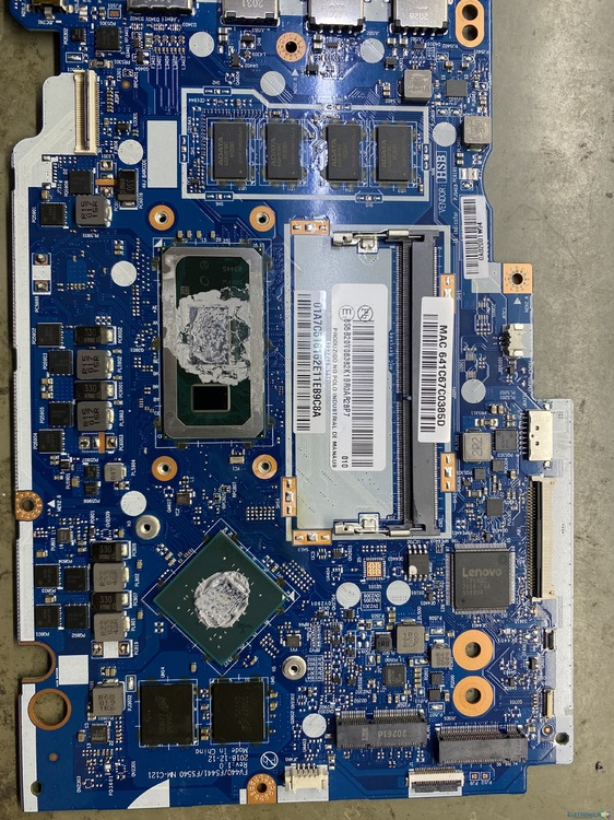

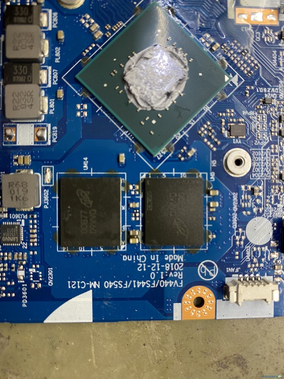

  2. Boa noite, estou com essa placa onde a mesma está com defeito na memória onboard, já tentei via resistores próximos do processador, já fiz desabilitação pela bios via software, e nada com sucesso, na desabilitação via software após atualização da bios via windows o defeito retorna, detalhe essa placa tem vídeo dedicado, alguém já teve sucesso nessa placa? Na outra versão sem vídeo dedicado já fiz e funcionou mas nessa não sao os mesmos resistores… alguém pra me auxiliar?

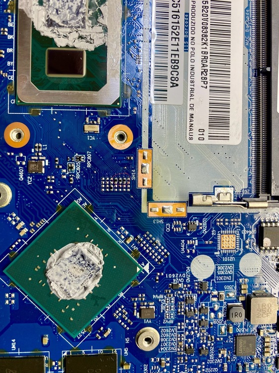

  3. Boa tarde, estou com esse note onde i mesmo dá tela azul indicando erro de memória, como desabilitar essa memória? Alguém pode me ajudar? Já desloquei os 3 resistores circulados da ultima foto mas não desabilitou…
