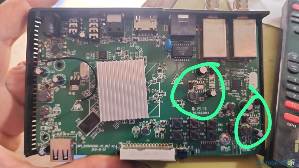

  1. O ci dobrador de tensão do meu tocomlink terra hd + está estourado não sendo possível identificar a numeração, alguém poderia me dizer qual ci dobrador ele usa?
