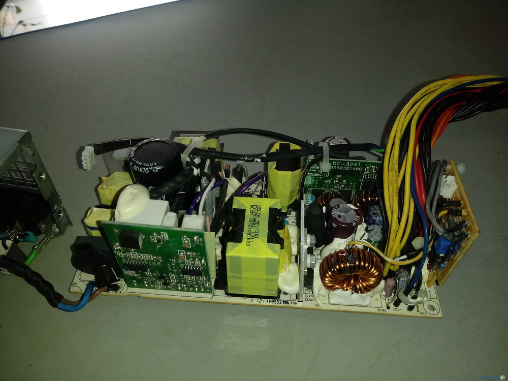

  1. Olá Estou com essa fonte que apresenta o seguinte defeito. Liga normal mas não carrega o Windows e nem instala o mesmo. Fiz testes nas tensões do secundário e estão normais com exceção do Power Good que quando reinicia a tensão zera. Trocado Capacitores do secundário, TNY 280, capacitor principal do primário, o integrado DWA103N e a placa em que ele está, pois tenho sucata dela aqui de outras fontes. Acredito que seja o Power Good com problemas, mas não estou conseguindo sanar esse defeito. Se deixar ela ligada no setup, fica o dia inteiro sem reiniciar. agradeço alguma sugestão. At Fermatica
  2. fonte morta não liga nem acende o led frontal . examinando melhor achei o resistor R901 de 0.47ohms aberto e troquei o integrado tny280pn posição ic903 . experimentei ligar a fonte em 110v , sem sinal ainda de funcionar , o led frontal apagado . tensão sobre o capacitor principal C627 com 175v quando deveria ter uns 375v. ACho que o integrado DWA103N precisa ser trocado também que fica localizado numa pequena placa em pé no fundo da placa principal .
