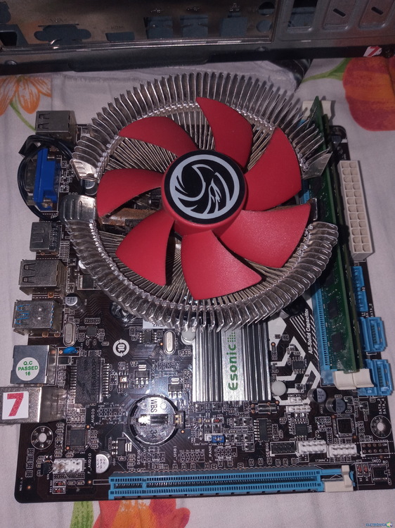

  5. Galera tou com essa bomba aqui, que não salva o setup. O defeito inicial foi não dá vídeo. Procurei em todo lugar a bios pra regravação e não achei. Resolvi colocar a bios de uma placa ECS, funcionou, deu vídeo, formatei, instalei todos os drivers. A placa ficou show de bola! O único problema que tou enfrentando é não salvar o setup. Não precisa nem tirar da fonte pra perder a configuração, basta desligar no botão power. Pilha ok 3.3v no pino 1 cmos ok Já troquei de eprom tbm alguém acha que pode ser o arquivo que não é compatível? Não achei em lugar nenhum, nem no próprio site do fabricante tem drivers ou bios para download http://esonic.cn/ Também percebi que essa placa não tem ou tem e não encontrei o SIO.

    5 downloads
