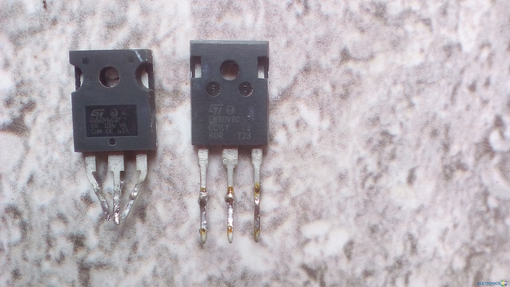

  2. Dois dos 4 IGBT em curto (GW60V60DF) Para não ficar desigual, troquei os 4 comprados no ML foi ligar a máquina e bater o eletrodo, queimou os mesmos dois novamente. (entraram em curto) juntos com essses TR tem 4 resistores de 22R e 4 Cap 470nF x 2Kv mas estão todos bons. Aí a eterna dúvida: Transistores falsos? peço em outro lugar e tento novamente? Na foto: TR esquerda=original e TR direita = comprado ML abs
