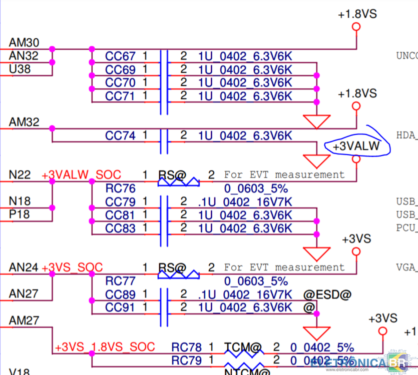

  5. Boa noite galera. Gostaria muito de uma ajuda pois estou desanimado, é o segundo note q eu pego e acabo piorando as coisas. Estou com um Lenovo A1VP1-AIVP2 LA-C771p rev 1.0 chegou pra mim sem tensões primárias, não havia bobinas em curto. fazendo os testes, acho que acidentalmente ocasionei um curto, então a bobina do 3VALW começou a apresentar curto. removi a bobina, do lado que vai pro PWM está ok, do lado que sai o 3VALW estava em curto, então coloquei 3V na fonte assimétrica e coloquei ali, e o processador esquentou muito. Fiz o mesmo desastre com outro notebook e condenei o processador para o cliente, mas não quero fazer isso de novo. iniciei há 1 mes em reparo de placa-mãe. aguardo muito uma ajudinha. tentei isolar a linha 3VALW antes do processador, mas não encontrei o capacitor, e a placa não tem serigrafia.
