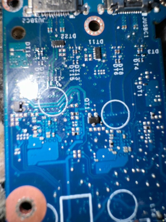

  12. Boa noite tudo bem ? estou com esse Dell que deu problema de curto na porta USB-C que carrega, tem alguns Diodos na entrada, que tem a Inscrição MZ em cima, ele eh preto em cima e as Laterais são cor cromado, eu preciso subistituir eles mas não achei o esquema desse notebook, porém acho que o pessoal com mais conhecimento do forum vai conseguir me ajudar a identificar opções compatíveis.

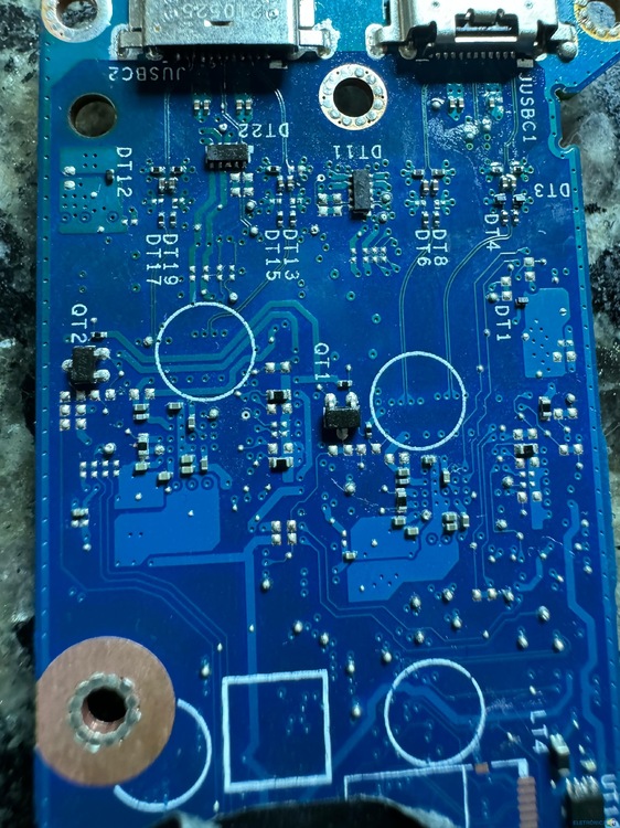

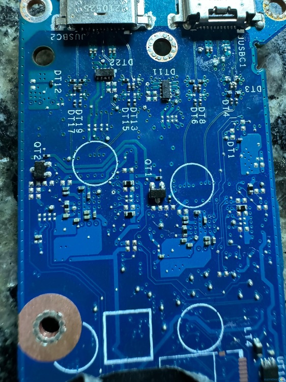

  14. Boa noite tudo bem? bom eu estou com um problema nesse note, a ponto usb-c dele quebou uma parte dentro do conector e deu um curto na porta, e ainda tentaram trocar a fonte e colocaram polaridade invertida, queimou ate a fonte, mas eu conseguir arrumar a fonte trocando o CI dela de saida e o cabo, ja o note uma das portas usb-c carrega 100% a outra eu identifiquei um curto no controlador JHL8040R, essa placa tem dois circuitos um para cada porta, e quando troquei esse circuito ela ate foi mais logo parou, conforme a foto abaixo ali tem dois capacitores indicados que na porta que funcionar ela habilita ali 19,9v, mas na outra que não ta indo habilita so 5v ali, eu procurei teste tudo nesse circuito e não acho nada em curto, essa placa tambem nao tem esquema nem nda para poder ajudar, eu não sei o q poderia ser isso, acho que tem algum compontente q habilita para a fonte soltar os 19,9v mas não esta respondendo so que eu não sei o q seria. eu tambem preciso de ajuda por que tem q troca varios diodos de protecao da entrada o diodo seria o DESD3V3Z1BCSF https://www.diodes.com/assets/Datasheets/DESD3V3Z1BCSF.pdf mas eu nao acho, somente em site Europeu e muito caro, alguem saberia dizer algum q fosse compativel para substituir e achasse mais facil.
