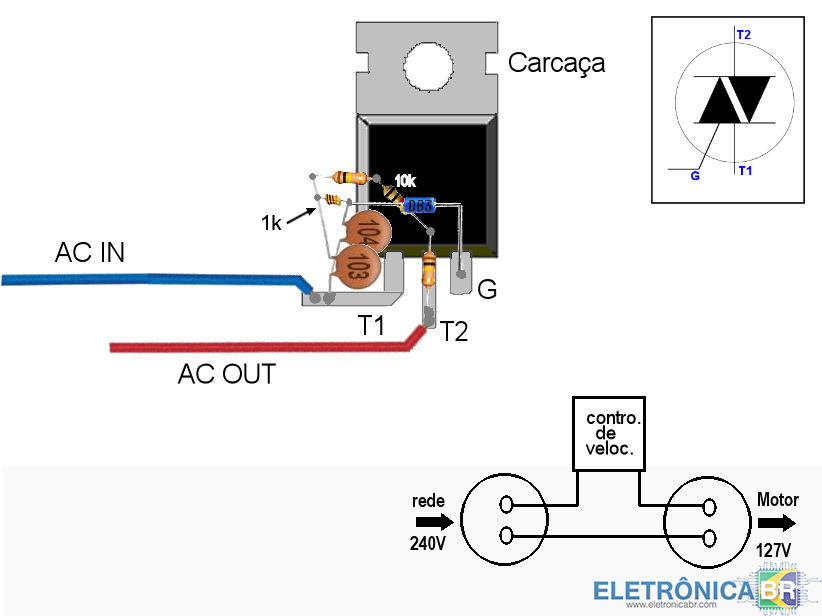

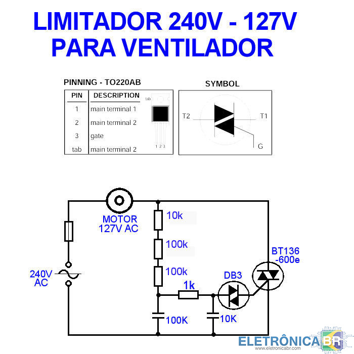

  1. Para ligarmos um ventilador de 127V em uma rede de 240V podemos usar um transformador abaixador de tensão, ou por um resistor em série. Devemos calcular o consumo do motor nas diversas rotações do ventilador caso seja um ventilador de várias bobinas e com chave de rotações. É bem inapropriado por causa do aquecimento e da disposição dos componentes, montagem, etc. Aqui vai uma dica de como montar um limitador de tensão. Resolve o problema com um circuito minúsculo e eficiente. É usado um TRIAC para diminuir a tensão sem o problema de alterar a corrente nas diversas rotações(velocidades) do ventilador.
