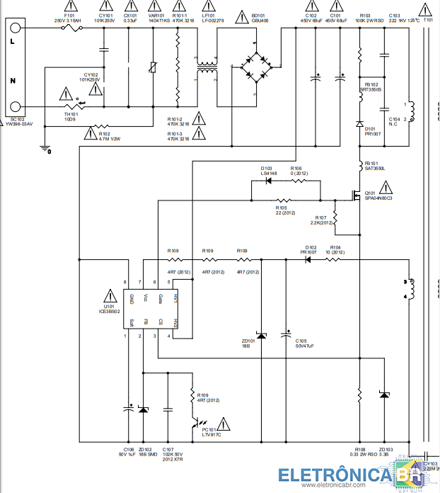

  2. Boa tarde esse monitor não liga, tem tensões nos capacitores do primário mas no secundário não tem os 5V e 15V, achei em curto o Q101 (04N60C3) mas ao substituir por um novo continua com os mesmos sintomas, o que pode mais ser?
  3. Produto: Monitor Marca: LG Modelo: M228WA Placa Fonte: 2300KPG070A-F(LC) Defeito: Não liga. Tem PFC, mas nada de tensão no secundário Defeito: ZD101 em curto. Não dá para ver o valor do zener, mas a tensão neste local é de +-12V. É um zener de proteção, então coloquei um de 18V
  4. Olá a todos! Meu monitor m228wa não ligava. Em uma observação rápida, os capacitores da fonte secundária estavam estufados. Substituídos, não apareceu os 5v nem os 15v. Encontrei o Zener ZD101 em curto na primária. Substituído, voltou a tensão na saída, mas fica instável variando de 13,75 a 15,2 volts e variações também no 5v (Detalhe: A fonte está separada, sem as lâmpadas ligadas nem a placa principal). Medição com o osciloscópio no FET Q101, mostra que o PWM no gate entra e sai, não ficando estável. O Opto PC1 testei fora do circuito e está ok. Só me resta suspeitar do U101 (ICE3BS02) na primária, pois o Zener que estava em curto era limitador da sua tensão de VCC, e também do U201 o regulador KAA341 da secundária. O que os amigos acham? Já passaram por este defeito?
