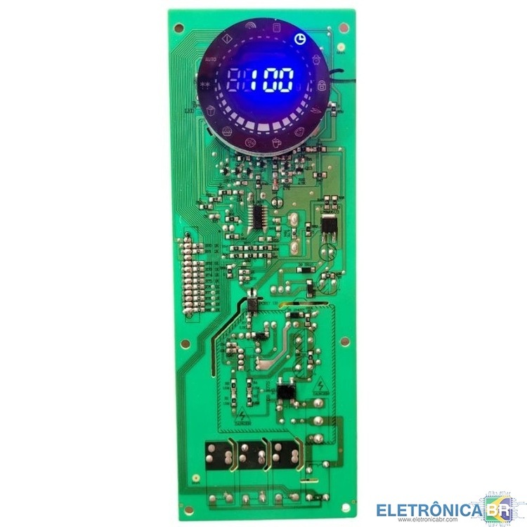

  3. Bom dia Prezados, Estou com um Micro-ondas PHILCO PME31, que não estava funcionando as teclas da membrana, após da uma pesquisada vi que se um led do visor estiver apagado o problema seria o próprio visor, feito a compra/troca do visor, e show funcionou... por um breve momento... e agora o problema é outro, ao energizar funciona certas teclas e logo após bloqueia novamente os botões e os leds do visor ficam piscando aleatoriamente... Realizado análise de tensões na bobina primária e detectado falta de tensão em algumas partes[inconclusivo], nesse caso preciso do datasheet dessa placa caso alguém queira compartilhar ficaria grato, ou se tiverem somente o esquema elétrico da bobina primária será de grande ajuda.

  5. Forno micro-ondas Philco, modelo PME31BM - display travando o teclado. Tirei o display e o teclado voltou a funcionar. o código desse display é: MLS-ML07BS-0B só estou encontrando com o código: YH-ML07BS-0B Não lembro em que site, ou fórum, dizendo que tem que ser igual letra a letra.... Alguém tem experiência com esses displays, sabe se são equivalentes?
