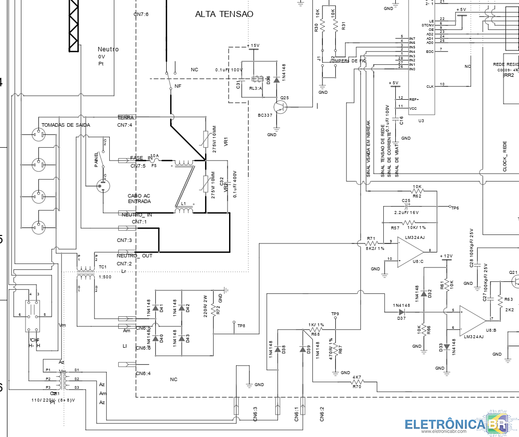

  1. Bom dia, estou com um notebook de cliente na assistência que eu trabalho em análise na bancada a alguns dias já, o equipamento chegou com o problema de que ele não ligava, intermitentemente ligava e não ligava mais após o desligamento, vendo esse problema meu primeiro procedimento foi verificar as tensões na linha de 3V e 19V, não achei nenhuma alteração em primeira analise e parti para a regravação do arquivo de BIOS, após fazer regravação da BIOS equipamento voltou a pleno funcionamento, foram feitos vários testes de inicialização e desligamento e aparentemente o equipamento não apresentou mais problema, no dia seguinte um colega fez a montagem do notebook para realizar a entrega ao cliente e o mesmo na hora de testar constatou que o problema voltou, equipamento não ligava mais, fiz todo o procedimento relatado novamente e equipamento voltou a ligar, algumas horas depois apresentou o mesmo problema de não ligar mais... Algumas analises que achei estranho e não sei se é assim... Verificado a tensão no pino 1 do chip de BIOS, está chegando 2.5v e não 3v, porém olhando no diagrama analisei que antes dessa tensão de 3v chegar no chip passa pelo resistor R292 ( 10 kOmhs ) então no resistor chega 3v+, mas após ele tenho um baixa para 2.5v A pilha da CMOS está tendo uma drenagem de sua carga muito rápida, após desconectar bateria e carregador da placa, mantendo apenas a bateria da CMOS não identifiquei a chegada dos 3v no chip da BIOS... Estou um pouco confuso com essa análise não sei bem onde procurar o problema na placa se alguém tiver alguma dica sobre esse problema eu ficaria muito grato. Att Gabriel Fernandes
