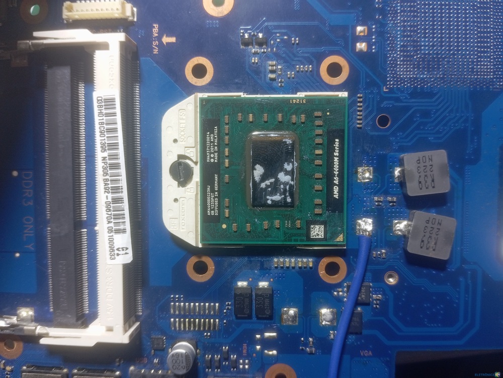

  3. Olá a todos, estou com um notebook Samsung 305e que quando coloco o CPU no socket as 3 fases de alimentação do mesmo entram em curto total. Sem o CPU no socket tenho pulsos e tensões normais nas bobinas (já testei 3 CPU's diferentes e tenho o mesmo resultado). Alguém tem alguma dica? Removi as 3 bobinas para isolar o curto e injetei 1.2v o consumo chegou a 5.8a, a garra jacaré esquenta mais que qualquer coisa na placa... Abri a trava do socket e fui fechando lentamente e notei que o consumo foi pra 0.87a e o processador ficou morno. Quando fecho a trava totalmente o consumo vai pra 5.8a... tenho quase certeza que o problema é o socket... Alguem sabe se tem como abrir ele ou alguma outra ideia?
